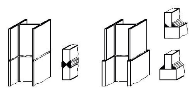

Je souhaiterai savoir comment doit on souder 2 IPE 300 entre elles et de HEB 240 entre elles aussi. Les poutres feront 12m de long.
Tout le monde me dit qu'il faut utiliser la méthode des 3 soudures.
J'ai beau chercher sur les codes, je ne trouve rien à ce sujet.
Merci pour votre réponse.

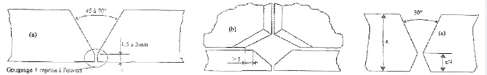

12/10/2013 14:39:55
en principe pour ce type de raboutage (soudures chanfreinée et pénétrées) on commence par souder les intérieurs et on rouvre l'extérieur à la meule, avec une fraise carbure dans les angles, on fait un ressuage et on soude l'extérieur ensuite on rajoute des platines reliant les 2 parties soudées. Mais faites gaffe aux déformations

12/10/2013 18:41:18
Je ne dois pas utiliser de platine. Il faut que je fasse une soudure bout à bout mais d'après ce qu'on m'a dit il faut faire une soudure en escalier, ou cascade avec angle arrondi, et j'entends aussi qu'on peut faire une soudure continue, toute droite.
Je pensais trouver la réponse sur un code de construction mais non, rien du tout :(

13/10/2013 09:10:20
Ce que je recherche est un assemblage horizontal de deux poutres (IPE et HEB) avec soudure BW vertical comme la photo ci-jointe
Ou alors en escalier:
Sur le lien que vous m'avez donné, c'est un assemblage vertical de deux poutres.
13/10/2013 09:22:02
Le croquis proposé initialement correspond à votre attente
Il faut faire les jonctions en bout à bout à pleine pénétration
Chanfrein en X symétrique ou dissymétrique selon la dimension du profilé.

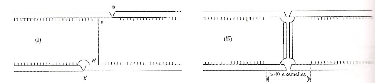

j'apporte quelques éléments qui j'espère vous aideront.
On peux rabouter les IPE en décroisant les soudures d'âmes et de semelles ou non ( la disposition en escalier est un mix des deux):
Il ne semble pas pour autant avoir de différence significative au niveau du comportement de ces deux dispositions.
Le plus simple est de réaliser la disposition (II) qui nécessite moins de soins au niveau des extrémités a et a' et des échancrures b et b'.
Préparation des bords:
[*]pour l'âme: X symétrique
[*]pour les semelles: priorité au soudage à plat pour éviter les passes au plafond ( et donc pour éviter de possibles défauts).
La présence de l'âme au milieu de la soudure des semelles pose un problème d'accessibilité. Il convient de procéder à un dégagement triangulaire ou semi-circulaire pour faciliter l'exécution des soudures bout à bout et autoriser les CND. Les passes de reprise au plafond peuvent être évitées grâce l'utilisation de lattes-supports non subsistantes (lattes céramique,...) lorsque l'on utilise un chanfrein en V. Cependant pour les fortes épaisseurs de semelles (e>40mm) il vaut mieux chanfreiner en X asymétrique pour éviter des déformations importantes.
Séquences de soudage:
[*]soudage simultané (si possible) des semelles entre elles (S1 et S2),
[*]assemblage des âmes (A),
[*]rebouchage des éventuelles échancrures par des cordons longitudinaux
[*]assemblage des âmes et des semelles (L1 et L2)
Si S1 et S2 ne peuvent être soudées simultanément; bloquer la translation sur S2 pendant le soudage de S1 pour éviter un désalignement.
En soudant les semelles avant les âmes on introduit des contraintes de compression au niveau des semelles ce qui améliore la tenue en service.
