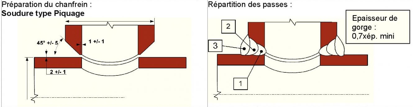

Ma question vient du soudage d'un bossage sur une tuyauterie.
A ce jour je considère cette soudure comme une soudure d'angle type piquage.
Je veux donc mettre en place un contrôle d'apothème sur cette soudure. Mais je ne sais pas vraiment comment définir ce contrôle (0,7 x l'épaisseur de quoi ? tube ou bossage - le bossage étant évidemment bien plus épais) ni même si je dois à la base prévoir et définir une épaisseur de gorge.
La norme appliquée est la 13480 et ce document sera soumis à un organisme de contrôle spécifique d'un client dont je ne sais pas si je dois en spécifier le nom.
En tout cas, merci d'avance pour votre aide et vos réponses.

Bonjour fistycent,
Pourriez vous placer un croquis de votre assemblage dans ce sujet de discussion pour se rendre compte de la configuration.

Vous trouverez ci-dessous un extrait du DMOS en question pour le soudage de ce bossage.
Comment dois-je justifier la réalisation d'un apothème sur ce type de soudure, et surtout, face aux remarques du client, comment puis-je éventuellement le défendre.
En vous remerciant encore pour votre aide.

La section soudée correspond à l'épaisseur de la pièce rapportée donc votre apothème doit être de 0,2 t à 0,3 t de l'épaisseur la plus faible
Cette apothème doit juste permettre aux lignes de force de passer d'une pièce à l'autre avec un profil concave.
Il me semble inutile mécaniquement de prévoir une gorge de 0,7 t sur ce type d'assemblage.
Je vous invite à consulter les configurations présentées dans le CODAP pour confirmer mes dires.
30/10/2013 11:56:48
Vous n'aviez pas précisé que vous soudiez sur toute l'épaisseur du bossage sur un chanfrein.
Pour cette configuration, le CODAP n'exige seulement 0.25x ep. mini
Voici un extrait du CODAP 2010 qui représente votre assemblage :

Merci beaucoup pour ces informations. Je me servirai de tous ces éléments pour justifier d'un apothème de 0,25 x ép. mini.

Petit complément vu qu'il s'agit de tuyauterie et non d'appareil pression.
Le CODETI 2006, pour les bossage type 1/2 manchon et type weld-o-let® n'ont pas besoin d'apothème, ni d'être rempli entièrement (voir les croquis pages 1626 et 1627) mais seulement sur une épaisseur allant de 1,5 à 2 fois l'épaisseur du tube.
Pour des accessoires relativement épais, il n'est pas rare de ne pas le remplir entièrement en respectant ce critère (même en catégorie de construction A).
Notre organisme notifié n'a jamais rien retrouvé à redire sur ce type d'assemblage.
