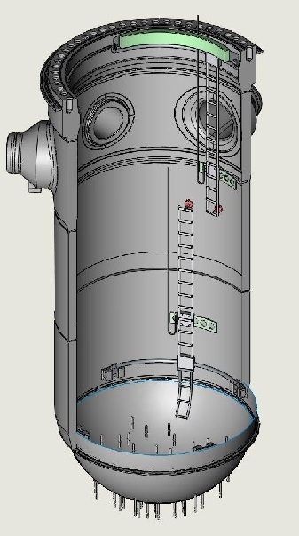

photo 1:Partie supérieure de la cuve d'un réacteur type EPR

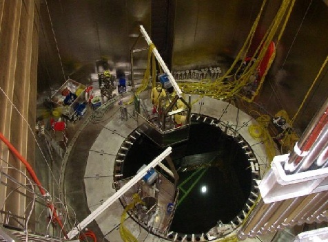

photo 2: schéma de la cuve

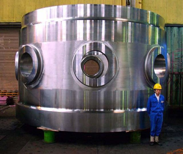

photo 3: vue du dessus de la cuve en cours de contrôle

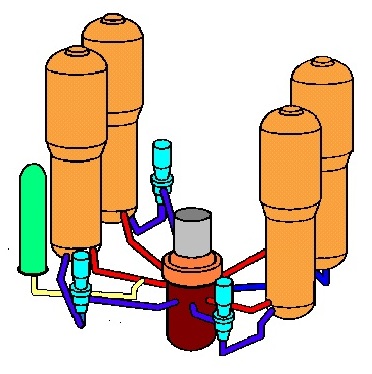

photo 4: schéma d'ensemble cuve et circuit primaire.
