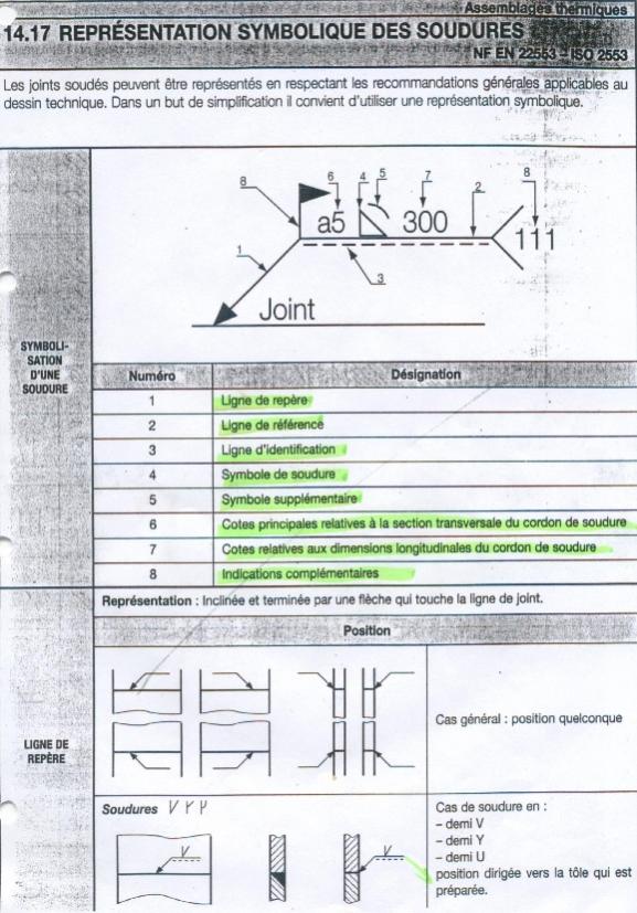

J'ai beau m'user les yeux sur la norme NF EN 22553
Je n'y trouve pas la réponse à ma question.
Je vous la soumets donc.
Je rencontre sur des plans des représentations de soudure en demi-vé avec un chiffre précédent le symbole du 1/2 vé.
J'ai eu plusieurs versions de l'interprétation qu'il faut donner à ce chiffre:
1) c'est la dimension du chanfrein
2) c'est la section de soudure
Dans le cas ou ce type de soudure est en té (soudure d'angle à péné partielle avec chanfrein)
On m'a même avancé que dans ce cas c'est la gorge du cordon d'angle à réaliser au-dessus de la soudure en té... Je ne sais quoi penser, merci de me faire profiter de votre expertise.

Bonjour et merci de cet intérêt pour ma question.
Voci un exemple:
25/03/2011 08:36:29
Bonjour guya59,
Il est dommage que vous n'ayez pas indiqué les épaisseurs des pièces soudées.
La représentation correspond à une soudure d'angle pénétré sur chanfrein en demi-vé et une section soudée de 15 mm sur la tôle.
Il est vrai que cette représentation n'est pas clairement indiquée dans la norme NF EN 22553 d'aout 1994.
guya59 En ligne le 02/01/2013 à 15:59 (5 messages sur soudeurs.com)
25/03/2011 08:48:30
Sur mon exemple il s'agit d'un assemblage 30 mm sur 60 mm.
Le plan représente un chanfrein de 25 x 25, je ne saisis pas le lien avec la section de 15 évoquée?
25/03/2011 09:03:24
Bonjour guya59,
Il y a très certainement une erreur sur le plan.
La notation 15 doit être changée par 25 pour un chanfrein de 25 mm à 45° sur une tôle de 30 mm soudée sur une tôle de 60 mm.
Le mieux serait de rédiger une fiche de soudage pour votre configuration.
Attention au choix du procédé de soudage pour la premières passe.
Une électrode enrobée de Ø 3,2 n'ira pas souder au fond du chanfrein (inclusions de laitier garantie en fond de chanfrein) !

Voici une représentation symbolique des soudures ISO 2553 NF EN 22553
Si ca peux vous aidez
