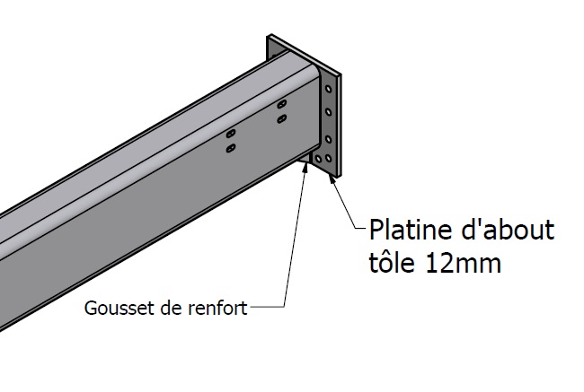

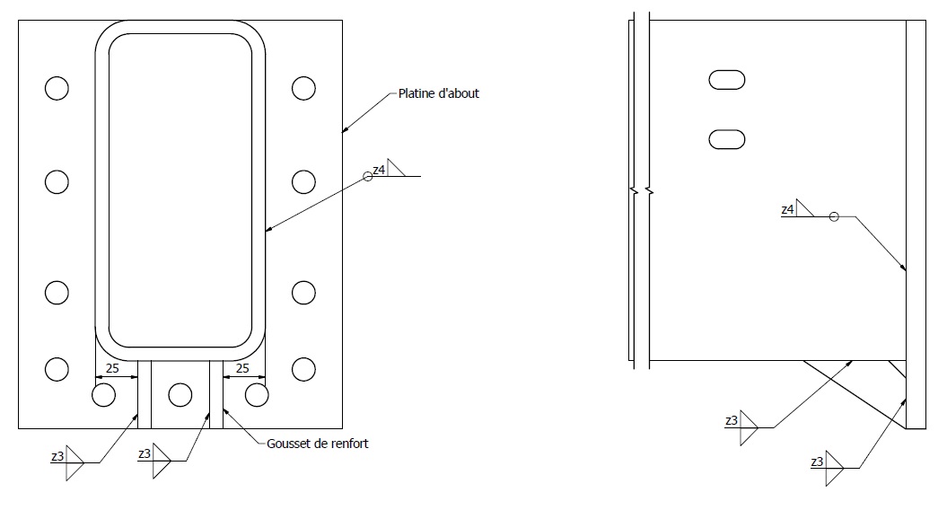

J'ai fait réaliser une charpente métallique pour une extension de mezzanine. Comme les poutres maitresses (tube rectangulaire 200x100x8, S235) étaient trop longues (5.7m) pour être installées, je les ai faites en 2 sections de même longueur que j'ai connecté l'une à l'autre avec une platine (S355) de chaque côté. Les poutres sont soudées aux platines et j'ai mis 2 goussets de renfort (S355) entre la platine et la poutre.
Après calculs conservatifs (car intégrant des charges d'exploitation très élevées) en éléments finis, j'ai environ 230N/mm² (très localisé) maximum dans les soudures. Sachant que les charges plus réalistes mèneront à environ 115N/mm² dans les soudures, je pense que cela parait acceptable?
J'ai mis des plans à disposition pour une meilleure idée du système.

J'ai oublié de mentionner que les platines sont lièes grâce à 11 boulons M12 HR 10.9.

D'après ce que j'ai vu, l'Eurocode 3 donne:
Avec fu=360N/mm², Bw = 0.8 et GMw=1.25 pour du S235, la contrainte équivalente doit être inférieure à 360/(0.8*1.25) = 360N/mm². Normalement, avec mes 230N/mm² de contrainte équivalente, c'est OK non'
Je voulais juste que des habitués du calcul soudure me le confirment.
