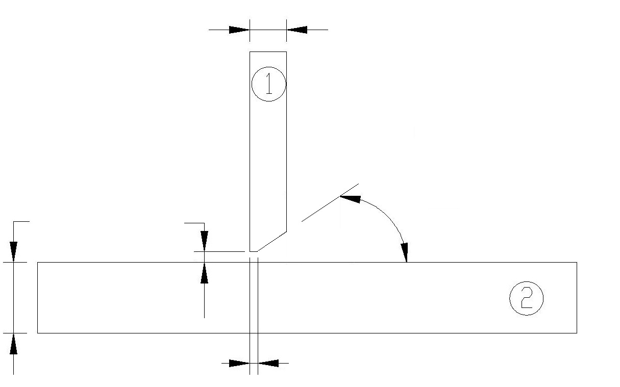

Je dois faire passer une QMOS pour couvrir le type d'assemblage BW en té (comme ci dessous).
Cherchant à couvrir le maximum d'assemblage, je souhaite réaliser une éprouvette en BW "classique" de 2 tôles chanfreinées en position PA
Ma question concerne la position de soudage d'un assemblage en Té dans la configuration du schéma.
Est-ce considéré comme de la PA ? De la PC ??
Merci d'avance

en tout cas bon courage à mon avis c'est le pire à correctement réussir ce type de préparation
15/03/2019 05:02:05
Bonjour Benoit_18
Oui je confirme les dires de tungstène
Ce type d’assemblage en Té avec soudage d’un seul côté en pénétration c’est très difficile à réussir du premier coup
Il faut beaucoup de jeu entre la tôle rapportée et la tôle support (plus de 4 mm).
Il faut un bridage et pointage parfait pour conserver le jour constant.
Et cela n’a absolument rien à voir avec un bout à bout de tôles
Amicalement

15/03/2019 16:13:46
Bonjour Benoit_18,
Exemple de macroscopie sur chantier de pénétration TIG / 141 et remplissage / finition MAG FIL FOURRÉ / 136 d’un Té inoxydable / Carbone en PB ou PC épaisseur 12 mm
Soudage d’un seul côté (Sans reprise envers)
Amicalement
15/03/2019 17:32:08
En terme de soudage, nous sommes en procédé 135, nous avons effectué quelques essais concluants.
Je ne serais pas aussi optimiste à votre place.
S'il s'agit d'une pleine pénétration (ss), je pense que c'est extrêmement difficile, voire impossible en 135.
Le métal va rouler sur la pièce pleine, surtout avec le 135 qui est le procédé qui produit le plus de collages.
Ce serait faisable :
- Avec gougeage et reprise envers (bs)
- Avec céramique envers (ss ci)
La solution 141 pour la pénétration est plus lente, mais plus sûre.
