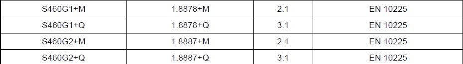

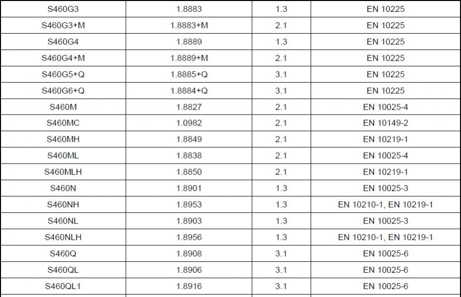

Après consultation de la norme ISO/TR 20172:2009, je m'aperçois qu'il n'a pas été assez précis dans sa demande
Sans précision de la norme de réception et de la nomenclature précise de l'acier S460 vous êtes incapable de donner le bon groupe !
Il peut être classé Groupe 1.3 ou 2.1 ou3.1
