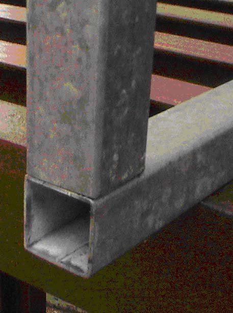

Je souhaiterai avoir votre avis concernant le contrôle par US de soudure pénétrée.
Il s'agit pour un châssis de souder 2 tubes carrés perpendiculaire.
Le premier tube carré sera chanfreiné mais pas le second qui est perpendiculaire.
Le contrôle US est il possible sur ce type d'assemblage ?
Idem pour des profilés type HEB, toujours positionnés perpendiculairement.
Un des profilés sera grugé pour se positionner dans l'autre. Les ames et semlles seront chanfréinés en V.
Le contrôle US donnera t-il qqch sur cette assemblage aussi ?
Ou faut il partir sur un autre type de contrôle ?
photo en exemple de l'assemblage (tube carré)

sur ce type d'assemblage il est peu probable que vous soyez soudé à cœur, je pense qu'un contrôle à ultrason serait aléatoire pour ce genre de truc le plus souvent on fait un ressuage
