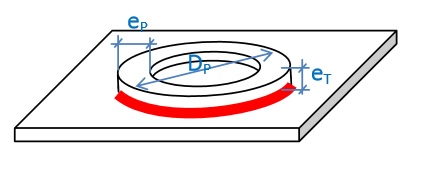

Lien URL : Fiches SNCT-AQUAP | SNCT
Fiche N°65 Révision A
Question :
Le soudage à clin d’une couronne sur une tôle peut‐il être couvert par une QMOS réalisée sur un assemblage en T ?
Doit on prendre en compte le diamètre ?
Réponse :
La soudure suivante est considérée comme une soudure d’angle, elle peut être couverte par une QMOS réalisée sur un assemblage en T
(tel que décrit dans le §6.2.3 et figure 3 de la norme NF EN ISO 15614‐1 : 2005) avec soudure bout à bout ou soudure d’angle.
Le diamètre Dp de la couronne n’est pas une variable essentielle.
L'épaisseur eT de la couronne doit être couvert par le domaine de validité de la QMOS.

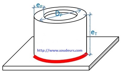

Lorsque eT > eP, l'assemblage sera couvert par une QMOS réalisée sur un assemblage de piquage
(tel que décrit dans le §6.2.4 et figure 4 de la norme NF EN ISO 15614‐1 :2005) avec soudure à pleine pénétration ou soudure d’angle.
Le diamètre Dp de la pièce et l’épaisseur eP doivent être couverts par le domaine de validité de la QMOS.

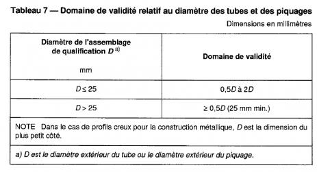

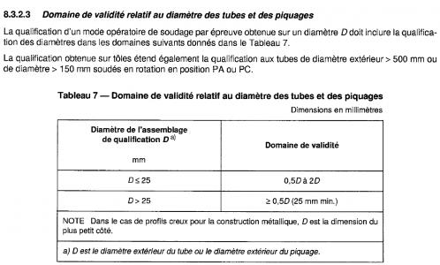

30/11/2016 09:59:34
Bonjour Kaanjo,
Toutes ces infos sont notées dans la norme NF EN ISO 15614-1, il serait bien de vous la procurer...
Pour information, voici l'extrait sur les Ø :
