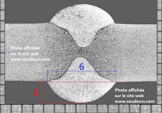

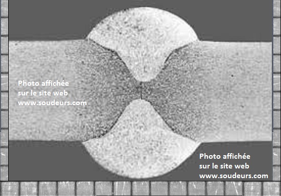

Voici un petit jeu pour les spécialistes du soudage :
J'espère que vous apprécierez le principe.
Cette macrographie de soudure bout à bout de tôles de qualification de mode opératoire de soudage selon NF EN ISO 15614-1 est elle à votre avis conforme à la norme NF EN ISO 5817 de 2014 niveau B ?
Pour information une division est égale à 1 mm
Veuillez étayer votre réponse SVP
Merci de votre attention.

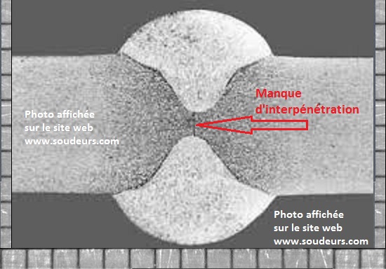

01/11/2016 15:52:24
Bonjour Dominique,
Et la réponse est..... Non !
Cette éprouvette sur tôle de 5.5 mm est refusée d'office à cause de son manque flagrant de pénétration à la racine.
01/11/2016 16:04:32
Bonjour Kev69 ,
Merci pour votre réponse correcte et diligente.
C'est le défaut type 402 le plus évident à voir sur cette coupe macrographique.
Mais encore ?
01/11/2016 16:21:35
Je pense également à une surépaisseur excessive.
01/11/2016 16:42:55
Oui Kev69
Bravo !
Il y a bien une sur-épaisseur du cordon de soudure (défaut type 502) qui est non conforme selon la norme NF EN ISO 5817 de 2014 en niveau B (hauteur h = 1 mm + 0,1 de la largeur) soit 1,6 mm
et en niveau C (hauteur h = 1 mm + 0,15 de la largeur) soit 1,9 mm
ed_14040_ed
Et à mon avis il en reste encore un ?

01/11/2016 16:50:16
Réponse page 18 de l'ISO 5817 de 2014 .
N°2.13 référence de l'ISO 6520-1 défaut 402.
Il manque toutefois une précision, est-ce un assemblage bout à bout à pénétration partielle ou un assemblage à pleine pénétration (important si classe D ou C). Dans tous les cas pour une classe B, ce défaut est non autorisé, dons assemblage non conforme.
yannou29 En ligne le 14/11/2022 à 15:16 (21 messages sur soudeurs.com)
01/11/2016 17:04:23
Défaut 401 (collage)

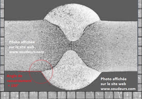

01/11/2016 17:26:40
Bonsoir Dominique,
Sans la norme sous les yeux, je pense que la géométrie des cordons de soudure est vraiment limite sur l'angle d'arrivée sur la pièce (convexe).
01/11/2016 17:48:20
Bonsoir BLONDIN2170 ,
Bravo tu as trouvé le troisième défaut visible sur la macrographie
Le rayon de raccordement du cordon par rapport à la tôle n'est pas conforme selon le niveau B de la norme NF EN ISO 5817 de 2014
L’angle doit être supérieur ou égal à 150° pour un assemblage bout à bout selon le niveau B de la norme NF EN ISO 5817 de 2014 .
Ceci pour éviter des concentrations de contraintes en pied de cordon.
01/11/2016 18:02:49
Envoyé par yannou29
Bonsoir yannou29,
J'ai précisé dans mon message que c'est une macro de QMOS selon NF EN ISO 15614-1 (plus les derniers amendements A1 + A2 bien sur)
Sauf erreur de ma part selon cette norme les soudures doivent êtres entièrement pénétrées lorsqu'elles sont soudées d'un seul côté (ss) ou inter-pénétrées si elles sont soudées des deux côtés (bs).
