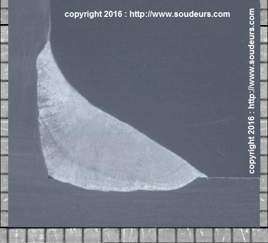

Voici un petit jeu pour les spécialistes du soudage :
Cette macrographie de soudure est elle conforme à la norme NF EN ISO 5817 de 2014 niveau B ?
Pour information une division est égale à 1 mm
Veuillez étayer votre réponse SVP
Merci de votre attention.

Un défaut non autorisé à la racine, "Manque de pénétration" (pénétration incomplète) référence 402.
Ce type de défaut me fait penser au procédé MMA (très peu pénétrant) que j'ai déjà remarqué sur des assemblages angulaires complémentaires lors de QS.
En raison du fort taux de dépot, j'imagine bien une électrode Ø4mm vers 150A (limite caniveau) ou une passe au TIG avec forte oscillation d'où manque de pénétration.
Un deuxième défaut acceptable d'après la norme niveau B, "défaut de symétrie excessif de soudure d'angle" référence 512.
Il est acceptable car 2.175 autorisé et tout juste 2.0 relevé.

Bonjour BLONDIN2170 ,
Tu es trop fort !
Effectivement cette macrographie est non conforme à cause du manque de pénétration à la racine (code 402).
La symétrie est limite mais acceptable selon NF EN ISO 5817 de 2014 niveau B !
Les rayons de raccordement sont parfaits (> 110°) selon NF EN ISO 5817 de 2014 niveau B !
C'est un procédé MAG / 135 en monopasse.

De tels défauts sont surprenant en MAG, la tension devait être trop importante ou la vitesse d'avance trop faible.

Bonsoir BLONDIN2170,
Je pense que la vitesse de soudage n'était pas suffisamment rapide (25 cm/min) le stick-out trop long et la tension était trop élevée (28 Volts)
05/10/2016 10:02:40
Le pied de cordon me semble un peu louche également, ça à l'air un peu collé. 28V sur un fil de 10/10?
Je penche plutôt pour un manque de fil, il faut contraindre l'arc à se raccourcir et bien pénétrer à l'avant du bain et la vitesse d'avance vient naturellement avec le l'augmentation du taux de dépôt.

Pour ma part, après avoir raté j'ai modifié les réglages j'ai mis a peu près 28 volts 12 mètres minute lors de l'affichage 220 ampères environ pour un cordon de 5 et à l'opposé en multipasses cordons de 7 toujours en angle à plat fil de 1, 70s3 procédé au 135 'macro conforme.ep 8 sur 12.

j'aimerai savoir comment a été calculé le défaut de symétrie excessif de soudure d'angle" référence 512.
étant donné que la gorge n'est pas donnée, vu que h trouvée=2 (de même que le h acceptable 2.175 autorisé ) et que h<=1.5mm+0.15a
Toute ma gratitude pour le savoir que vous mettez à notre disposition.
Très cordialement
01/11/2016 15:59:22
Bonjour ,
Voici la photo de la macrographie avec le traçage d'une gorge théorique parfaite de soudure
Cette gorge de soudure d'angle ne présente pas de défaut de symétrie (défaut type 512)
