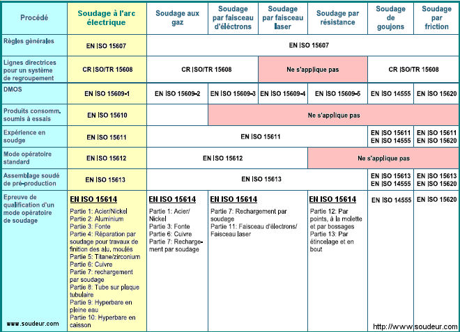

Salutations à tous,
Je me permets de joindre par mail au site www.soudeurs.com un tableau récapitulatif des normes européennes applicables selon les procédés de soudage afin d'aider les soudeurs et spécialistes à se retrouver dans cette jungle de documents normatifs.
Je demande au webmaster du site de bien vouloir afficher le fichier joint dans mon Email :
Il est important de rappeler qu'il existe une série de normes codifiée NF EN 1011 qui précise les recommandations générales applicables au soudage des matériaux dit métalliques.
NF EN 1011-1 : Lignes directrices générales
NF EN 1011-2 : Aciers ferritiques
NF EN 1011-3 : Aciers austénitiques
NF EN 1011-4 : Alliages d'aluminium
NF EN 1011-5 : Aciers plaqués (ou claddés)
NF EN 1011-6 : Soudage au laser
NF EN 1011-7 : Soudage par faisceau d'électrons
NF EN 1011-8 : Soudage des fontes

Bonjour Normalisation,
Nous vous remercions pour vos précisions sur la normalisation européenne du soudage ainsi que pour votre tableau que nous avons placé dans votre message.
Nous reconnaissons qu'il nous manque un spécialiste des normes applicables au soudage sur ce site pour mettre à jour les infos.
Nous tenons à vous faire savoir qu'il existe un tableau quasiment identique dans notre article technique intitulé :
La normalisation européenne du soudage
Quelle est l'incidence de l'application des normes européennes sur le soudage ?
La codification des positions de soudage selon la norme européenne NF EN ISO 6947 : 2011

Tableau en effet très intéressant, mais mon problème est de comparer les normes francaises NF P 22-470, 471, 472 et 473 avec les normes européennes, ou du moins de trouver une équivalence (en mentionnant les différences).
Sauriez-vous où trouver cette information ?
Merci par avance.
