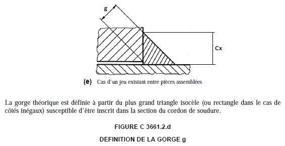

Bonsoir à tous ,
je soude depuis plusieurs années , je viens de repasser mes qualifs , entres autres les sockets welding ( SW ) résultats non conformes cause " CX " , tout le reste bon , pas de pénée, racine ok , apothème ok... Code RCCM
Personne dans ma société ni ext ne connaît Ca , ni l'IS ne sais le décrire ou l'expliquer non plus ...
Quelqu'un saurai t-il m'expliquer ...!!??
Merci d'avance...

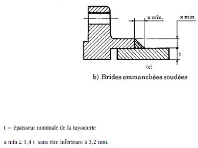

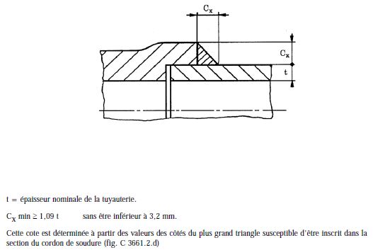

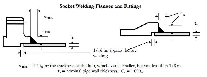

En résumé la hauteur ou côté ou base de votre soudure n'est pas en conformité avec les croquis ci-dessus suite à l'examen macrographique.
Il faut que la hauteur de la soudure soit égale à 1,4 fois ou 1,1 fois l'épaisseur du tube (selon le type de joint emmanché) soit une section de gorge de soudure de 0,7 fois l'épaisseur du tube.
Merci à ranouna pour les explications et les croquis

Bonsoir ,
merci à tous pour vos réponses ,
Ca correspond effectivement , CX > 1,09 t avec un minimum de 3,2 , " mesuré " sur la macro, dans ce cas ~10/1,6 inox, le CX relevé sur les éprouvettes etait de 2,9 et 3...
Je me suis fais avoir bêtement comme un bleu ...
Mais grosse surprise malgré tout , point de vue "épaisseur " tout le monde pense à l'apothème , mais Ca ...???
