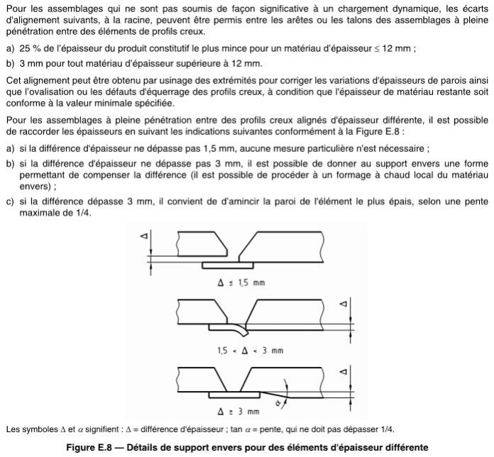

Quelle est la norme EN qui spécifie les paramètres du délardage en cas de différence d'épaisseur?
Mercii d'avance
16/03/2015 11:02:25
Ca dépend de ce que vous fabriquez.
C'est le code de construction qui donne le délardage à réaliser.
EN 13445 : pente max 1/3
EN 1090-2 : pente max 1/4

j'ai trouvé dans la nrome EN 1090-2 que la spécification de la pente pour les profilés creux ( P54), tandis que mes pièces à assembler sont des toles pleines.

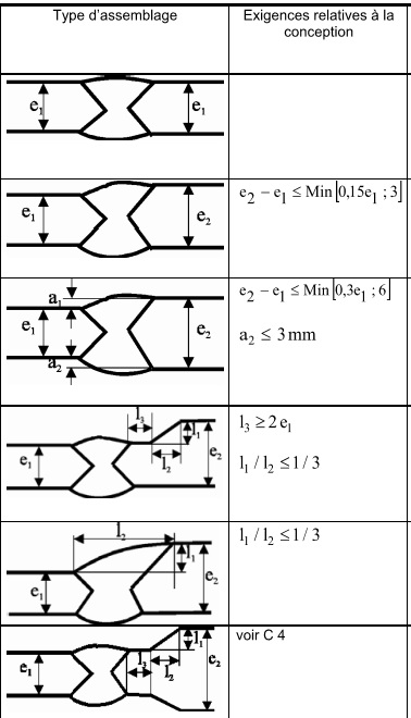

16/03/2015 11:52:11
Excellente réponse de gringe2010
Voici pour information un extrait des conceptions des assemblages bout à bout selon EN 13445-3
La différence d'épaisseur doit être inférieure ou égale à 3 mm
La pente de raccordement est de l/3

Merci Dominique pour votre réponse, ma pièce ne travaille pas sous pression ( il n'y a que la charge permanente et l'effet du vent)
16/03/2015 17:11:56
Voici un extrait de l'annexe E de la norme NF EN 1090-2 concernant les pentes de raccordement
Ce qui m'interpelle un peu c'est que les codes de construction ne présentent pas les mêmes exigences de conception pour les assemblages soudés d'épaisseurs différentes.
Pour les uns c'est 1/3 pour les autres c'est 1/4 et un spécialiste me fait remarquer qu'il a vu aussi 1/5
C'est qu'en même un peu troublant.

17/03/2015 08:24:32
merci bien Dominique, mais est ce qu'on peut appliquer ça sur les toles pleines sachant que l'annexe E est relative aux assemblages soudés de profils creux..mercii d'avance
17/03/2015 09:00:57
Envoyé par cosmos91
Le principe doit être le même quelque soit le type de produit utilisé

18/03/2015 08:32:03
Que pensez vous de centrer la pièce qui la plus faible épaisseur pour partager la différence sur les 2 cotés
18/03/2015 10:01:49
C'est tout à fait possible de répartir le délardage des 2 côtés.
