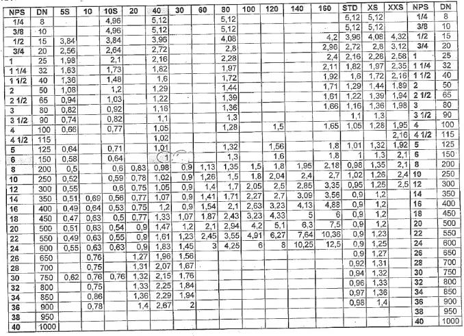

En fait, ce sont les coefficients à appliquer lors d'un devis.
Exemple: Une tuyauterie d'un Diam 4" en Schédule 40 à une valeur de 51 point / Quel sera la valeur en Points d'une tuyauterie de même diamètre mais en Schédule 80 ou 160.

Donc si je comprends bien, ils servent à chiffrer les coûts de revient ( préparation, chanfreinage, soudage...) en fonction des Ø et épaisseurs.
Désolé, je ne suis pas connaisseur de chiffrage de tutauteries.

J'ai réussi à récupérer ceci
Afficher la pièce jointe
En fait la base "1"est sch 40 / 6"
Pour les autres schédules et pouces, c'est un pourcentage.
Exemple, sch 10S / 4" = 0.77 donc 77% de 1 donc moins de temps.
