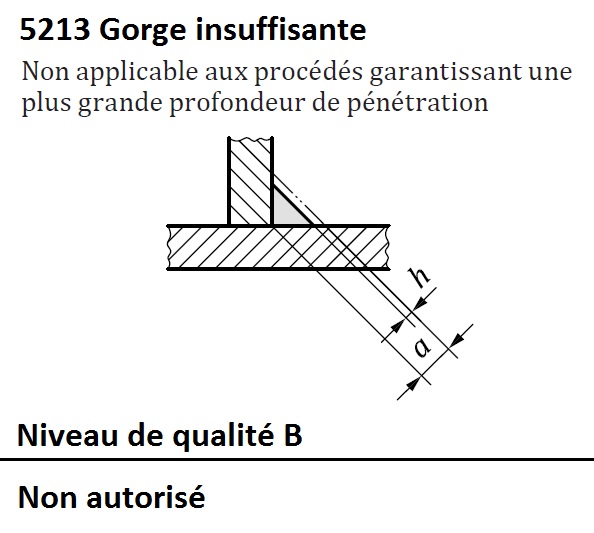

Critères d'acceptation du défaut 5213 Gorge insuffisante selon EN ISO 5817 de 2014
Sujet : Proposition Critères d'acceptation du défaut 5213 Gorge insuffisante selon EN ISO 5817 de 2014
15/11/2014 07:18:48
Voici les critères d'acceptation du défaut numéro 5213 - Gorge insuffisante sur une soudure d'angle
En résumé aucune réduction de section sauf sur les procédés de soudage à grande pénétration (Force Arc ou automatique sous flux par exemple)

Bonjour Dominique,
bravo pour ce site très riche et surtout très vivant !
" sauf sur les procédés desoudage à grande pénétration (Force Arc ou automatique sous flux par exemple)"
Quelle est la définition ou les numéros de ces procédés ?
24/04/2016 12:15:25
Je ne préfère pas débattre sur le sujet car c'est encore un débat de grands spécialistes.
Ma devise est de dire que si la gorge apparente indiquée sur le DMOS n'est pas respectée en fabrication, il y a donc non conformité.
Ensuite si vous voulez justifier que votre procédé utilisé est à forte pénėtration, il sera nécessaire de faire un coupon témoin à l'identique de votre fabrication et de réaliser deux coupes macroscopiques pour justifier la dite forte pénétration.
Vous mettez le doigt dans un engrenage de la qualité du soudage.
On ne sait jamais oú cela s'arrête !
24/04/2016 12:42:05
C'est juste, ça peut nous emmener loin.
La macro est un excellent moyen de contrôle, et très simple à mettre en oeuvre.
Un angle pointé comme un appendice dans la continuité de la pièce à souder, un coup de tronçonneuse, quelques sciages, polissages, perchlorure de fer, et le tour est joué.
Efficace, simple et économique.
Elle permet de ne pas se fier aux apparences.
