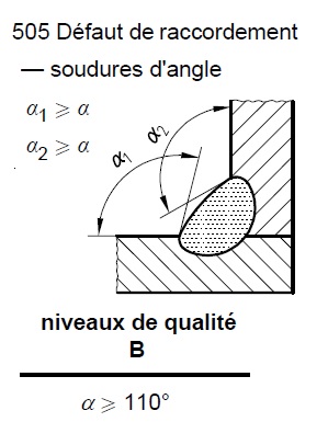

Bonjour à tous les professionnels,
Que pensez vous du critère d'acceptation du défaut d'angle de raccordement des soudures d'angle (Défaut N° 505) selon NF EN ISO 5817 : 2007 et NF EN ISO 5817 : 2014 pour les qualifications de soudeurs et les qualifications de mode opératoire de soudage ?
Comment faites vous pour respecter cette imposition en soudage multipasse sur les soudures d'angle réalisées au plafond type PD et en montante type PF avec les procédés 135, 136 et 138 ?
Quel est le sens de soudage pour obtenir le meilleur profil ?
Quelle est l'inclinaison de la torche pour la première passe de finition ?
Même question pour le procédé 111 ?

Bonjour à tous les lecteurs,
Je peux vous garantir que cette imposition normative est peu respectée et souvent inconnue par les soudeurs même les cadors !
Trop souvent les coupes macroscopiques des soudures en position posent problème au niveau des profils de cordons !
Le pire des procédés de soudage est incontestablement le MAG fil fourré (136) rutile toutes positions principalement en angle PF (montante) ou angle PD (plafond)
