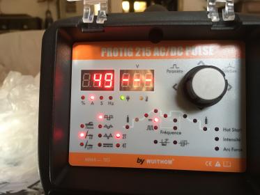

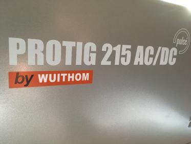

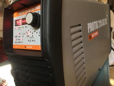

reçu ce jour mon nouveau poste TIG’ premières impressions:
il est plutôt compact et léger 12kg sur la balance
la protection du panneau de commande est bien pensée, elle permettra de le conserver propre
la ventilation est « costaude » mais raisonnable sur le plan sonore
les câbles =c’est du sérieux ! 4ml pour chaque
la « torche »SR 26, ça parait solide et de construction sérieuse
fournit avec prise rapide pour l’entree gaz AR
a l’avant c’est net négatif à G, positif à D, gaz au centre et câble aéro un peu plus haut à G
enfin le tableau de commande = une usine !
j’aurais presque souhaité qu’ils ne changent pas avec l’ancien modèle (plus simple)... mais bon, celui-ci intègre 10 programmes de job différents et paramétrables à volonté...
en conservant la main sur l’intensité en permanence (bien vu)!
les bémols :
l’espèce de bouton rotatif qui a plusieurs fonctions (appuis, tourner, inter GDHB ... pas très prometteur en terme de solidité! j’aurais préféré des boutons distincts..
aucun pieds caoutchoutés
aucun filtre d’air aspiré...
voilà pour le moment ce que je peux en dire, quand je commencerai à travailler avec je développerai le sujet.
ayant un rdv en Septembre avec un vrai soudeur du forum.... vous aurez aussi ses conclusions..
