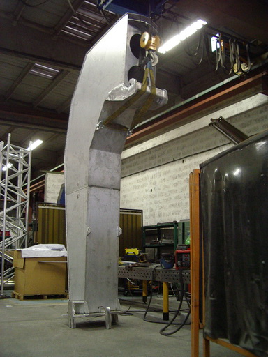

28/12/2016 13:08:52
ça chauffe moins? ,allez souder des épaisseurs de 20mm et plus en alu, je m'en suis pris des cloques sur le dessus des mains avec même des gants anti chaleur et ensuite revenez m'en parler d'ailleurs dans mon ancienne boite toutes les torches MIG étaient refroidies à eau , la soudure ce n'est pas que des éprouvettes de 300 à400mm de long la vraie vie c'est aussi des bidules comme cela

28/12/2016 14:52:22
l'intensité je ne m'en souviens plus, surtout que c'est avec des MIG Fronius, , je réglais avec le voltage , synergique ( synergie corrigée par défaut cela fait un arc trop long qui augmente le risque de soufflures ) et en mode pulsé, j'ai d'ailleurs fait du beaucoup plus gros, jusqu'à des 80 mm d'épaisseur en angle intérieur LOL et même des bord à bord chanfreiné en X sur du 100 mm
28/12/2016 16:19:12
Bonsoir W,
La température de fusion de l'aluminium étant de 660°C et celle de l'acier de 1500°C, il faut beaucoup moins d'énergie pour souder en semi-auto de l'alu que de l'acier. Et donc la torche chauffe moins, et on se brûle beaucoup moins.
J'ai soudé, dans le vraie vie, de grandes longueurs en alu, en acier, en inox, en 111, 131, 135, 136, 138, 141, et le 131 alu est le plus confortable question chaleur, toutes choses étant égales par ailleurs.
Et je ne veux pas prouver que je pisse plus loin que toi, photos à l'appui ou pas. Il n'y a pas que toi qui a travaillé sur de gros ensembles, dans la vraie vie.

28/12/2016 19:10:41
on ne peut pas raisonner qu'en terme de point de fusion, la conductibilité thermique change beaucoup la donne, avec 150 A on peut obtenir un bain de fusion sur un bloc de 1 m3 d'acier, ce qui n'est pas vrai sur de l'alu car la chaleur cavale dans la pièce, d'ailleurs sur le cuivre on rencontre le même problème , il en découle qu'il faut plus d'énergie à épaisseur égale
