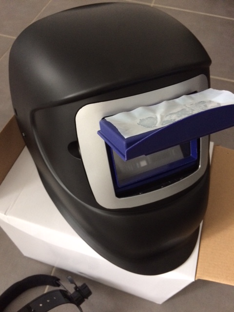

Alors j'ai lu divers topics et articles sur le site sur les cagoules LCD,
Au vue de mon budget au début je voulais prendre une cagoule flip flap avec plusieurs verres, bien que je ne sois pas à l'aise avec le coup de tête pour baisser la cagoule (je me retrouve avec le verre ou trop haut ou trop bas rarement au niveau des yeux, et de plus avec la cagoule la je vois parfois du bleu dans le bas du masque je ne sais pas si c'est très bon...)
Bref !
Je vois que beaucoup déconseille les cagoules qui n'ont pas 3 ou 4 capteurs car dans certains endroit il se peut que ça ne déclenche pas, mais ce qui ma fait changer d'avis c'est sur un autre poste un membre qui expliquait que même si la cagoule ne déclenche pas on est éblouis mais tout de même protéger du coup d'arc, est-ce bien exact ?
A force de rechercher j'ai trouvé 2 cagoules qui semblent intéressantes pour leurs prix,
Ah oui au passage je veux surtout en acheter une car si en fin de formation, je ne trouve pas de CDD ou CDI, je sais que ce n'est pas la boite d'interim qui va me fournir une cagoule pour un chantier, (a moins de retomber dans un gros atelier qui équipe tout les ouvriers et équipent les intérimaires aussi)
Et je n'ai pas le budget pour une 3M ou autre..
Donc j'en arrive au sujet la cagoule Wuithom,
Le point négatif que j'en retiens pas de pile changeable à première vue "100% solaire"
Surement une batterie à l'interieur ?
Si c'est solaire les UV de l'arc la recharge non ?
mais doit-on la laisser à la lumière avant utilisation.. ?
Mais elle à une bonne garantie ce qui la rend intéréssante...
Voici la fiche technique :
Afficher la pièce jointe
Et le site officiel :
Masque de soudure POWERSAFE 290 | Wuithom
Pour le prix moyen d'environs 55€ (enfin soit disant 72€ mais en promo, je me méfie souvent des "promos")
Sinon dans le même ordre de prix il y à une Bollé mais pareil, pas de piles interchangeable et une garantie moindre,
Quelqu'un à déjà tester cette cagoule ? voir cette marque ?
Merci d'avance.

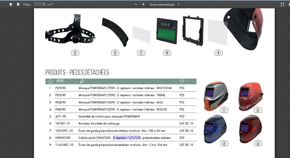

Concernant les piles, j'ai bien vu le topic qui montre la réparation et le changement de modèle de piles, j'ai même vu certaines cagoules avec directement un boitier pour les piles AAA (au moins ça règle ce problème)
A la vue du commentaire sur l'autre sujet bollé semble une marque fiable, et de renom, la wuithom m'attire pas mal non plus, je vais essayer de les contacter pour glaner quelques informations (pile, batterie, cout réparation hors garantie) je vous tiens au courant !
Je viens de voir que le lien que j'ai mis pour la fiche technique ne fonctionne pas, je vous la poste en pièce jointe.
Dailleurs niveau pièce détaché il y aussi la cassette, je me demande si ça peut être intéressant (et possible) en cas de panne d'acheter une cassette d'un modèle plus haut de gamme et de le remplacer par celui ci.. (pour avoir 4 cellules par exemple)
Edit : je viens de regarder les autres modèles et d'autres modèle il est écrit : solaire + pile CR2032
Mais sur celle dont je vous ai parler uniquement solaire, j'ai contacter la marque pour avoir plus d'informations notamment si il faut la laisser à la lumière avant usage (ce qui est à mon gout contraignant)

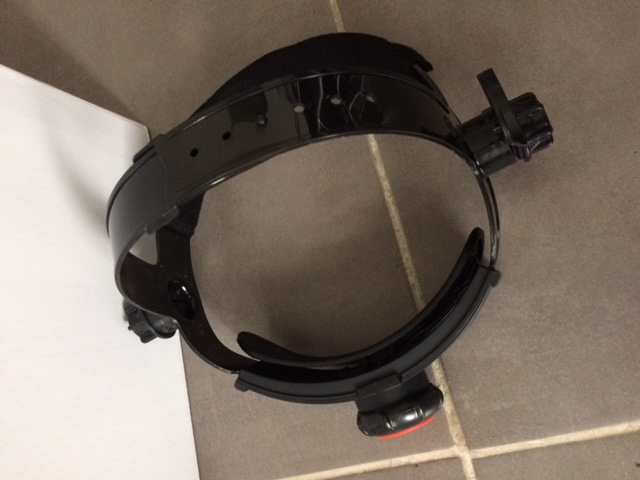

je reviens sur le tout début de ce poste, le coup de tête pour baisser la cagoule, et la personne se plaignant qu'elle ne s'arrêtait pas bien en face des yeux, en principe le serre tête a une butée réglable le plus souvent sur la vis droite de l'interface cagoule serre tête. Quant aux cagoules uniquement solaire, effectivement après un longtemps passé sans être utilisé, il faut effectivement l'exposer à la lumière un certain temps pour la recharger, ce qui est assez galère
dscwelder En ligne le 17/02/2019 à 17:09 (60 messages sur soudeurs.com)
13/02/2017 16:39:19
Pour aujourd'hui pas de réponse SAV, peut-être qu'ils n'ont pas envie de divulguer ce genre d'information ? lol
Bon pour le coup je suis toujours pas décidé entre la wuithom et la bollé lol,
Pour le coup de tête, c'est plutôt une fois relevé elle tombe pour un rien, ou si je serre ne tombe plus assez bas, ou fait glissé l'arrière du serre tête mais si je le serre plus c'est trop serré pour être garder longtemps, j'ai déjà cassé une paire de butée qui vient entre les molettes et le serre tête lol...

Autrement Ricou : j'ai eu une réponse de Wuithom !
"Sur la cagoule ps290 il y a en effet un accu qui stocke l’energie
Cet accu n’est pas remplacable
Si cet accu est hors service la cellule est hors service aussi donc cellule a remplacer
Le cagoule n’a besoin d’etre exposee a la lumiere (sauf si stockee pendant des mois dans le noir)"
