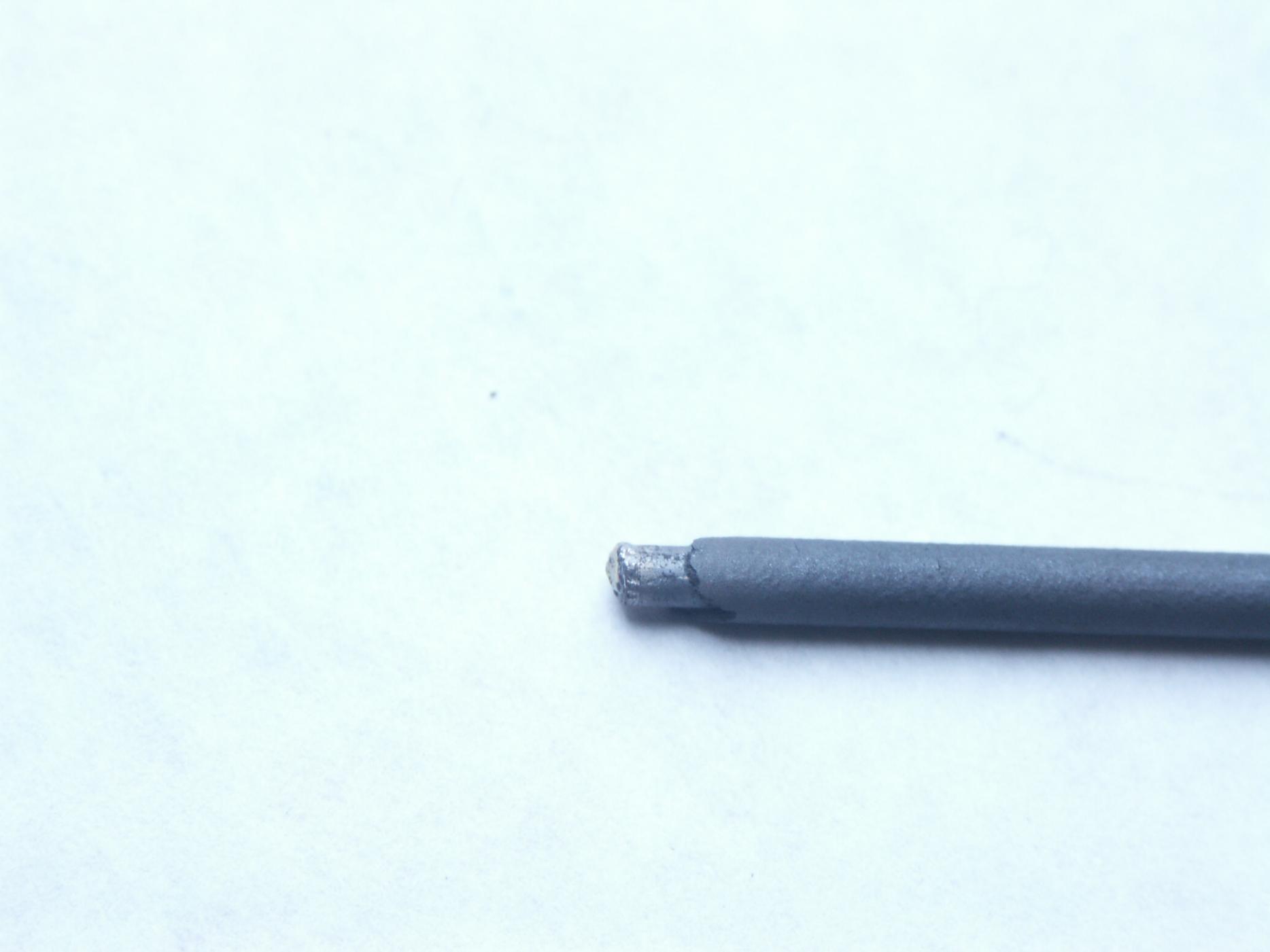

Je viens d'acheter des électrodes pour souder la fonte Castolin 244 en diamètre 2.5mm (cf post 'soudure après brasage' dans ce forum)
Catastrophe : lors d'essais sur des chutes de fonte (préparées comme la pièce définitive) je constate que je suis incapable de réaliser un cordon correct !
L'électrode colle sans arrêt, quelle que soit l'intensité de soudage (et j'ai essayé toute la plage recommandée)
Je n'ai jamais eu ce problème avec les baguettes acier ou inox (et en utilisant une baguette inox sur le morceau de fonte, ça soude impeccablement - sauf que le cordon se fissure, mais c'est un autre problème)
Je constate que l'enrobage ne fond pas régulièrement (comme sur la vidéo 'vidéo de fusion d'une baguette enrobée') mais semble éclater en laissant à nu 2 ou 3mm de l'âme.
l'enrobage ne présente pas un aspect fondu mais cassé.
Je me demande donc si c'est un défaut des électrodes ...
Si quelqu'un pouvait m'éclairer sur ce point, je lui en serai reconnaissant.

d aprés mon experience si il n y a pas d enrobage lors de l amorcage c est normal que cela colle et lorsque cela arrive l electrode entiere chauffe car fait office de fusible ,ramoli et se deforme facilement ce qui fait eclater l enrobage réstant,je sais qu il était difficil de faire un cordon correct au debut car ne réagit pas comme une basic ou une rutil mais plus ressemblant à une électrode alu (trés difficil à avoir quelque chose de correct également),peut être les passer au four avant application aiderait,avec quoi tu soudes généralement l'acier?

vous avez mis le plus sur la pince?
Ces électrodes avec nickel comme la 29/9 ont une fusion très douce votre problème est étonnant

Bonjour Calou976 et Tungstene et merci de m'avoir répondu,
J'utilise un poste à transformateur Commercy (donc AC)
Pour l'acier, j'utilise des électrodes de la même marque cyruti R14 (maintenant Oerlikon)
J'avais vérifié le catalogue Castolin : les électrodes eutectic 244 sont données pour AC ou DC- ça devait donc aller avec mon poste ...
Je peux tenter de les étuver, mais je suis déconcerté par le comportement ces électrodes et comme c'est ma première utilisation d'électrodes fonte je me demande si c'est l'électrode ou le soudeur qui est en cause !

un problème d'étuvage se décèle par la présence de porosités dans le cordon. Si c'est en AC ce n'est donc pas un problème de vent magnétique, mais à tout hasard vérifiez votre masse
03/03/2013 17:28:36
qu es ce qui ne va pas dans votre cordon d éssai,dans les miens j avais un manque de métal déposé j avais du ralentir ma vitesse d avance pour résoudre le probléme,avez vous essayer sur une tôle plus fine?

Je ne pense pas que ce soit la masse, car si je change pour un autre type d'électrode (inox) ça soude bien, mais je vais tout vérifier.
Le problème est que l'âme de l'électrode est toujours à nu et que si je descend trop elle touche la pièce, éteint l'arc et colle.
avec les électrodes acier, l'âme reste en retrait de l'enrobage, (ce qui, je pense, évite un court-circuit si la baguette touche la pièce)
J'ai réussi à faire 15mm de cordon sans toucher : le métal se dépose bien, mais c'est beaucoup trop aléatoire pour faire la soudure réelle.
Je n'ai pas essayé sur une tôle fine, mais ça devrait donner quoi ?

pour amorcer et établir l'arc on frotte. Ensuite certaines électrodes permettent de souder avec l'électrode posée sur la tôle (en fait c'est l'enrobage qui touche la tôle) ça marche bien surtout en angle intérieur. Mais c'est loin d'être la règle, tant pour les différents types d'électrodes que pour les types de soudures. Par exemple en montant, en fond de chanfrein pour faire une pénétration car le soudeur doit travailler le bain. S'il est certain qu'il faut avoir un arc court le plus souvent l'électrode ne doit pas être posée sur la pièce.

je crois que je viens de trouver d'où vient votre problème. Il ne faut pas uniquement raisonner qu'en terme d'intensité, il y a aussi le voltage, je pense que le problème vient de votre poste qui ne délivre pas assez de voltage pour ce type d'électrode

Toutefois CASTOLIN ne précise pas dans sa documentation technique la tension à vide minimum nécessaire pour souder ces fameuses électrodes Castolin 244 qui génèrent les problèmes indiqués ci-dessus.

Après avoir vérifié mon poste, (sur lequel rien ne clochait), j'ai refait des essais.
A la lueur de ce qu'écrit Tungstène je pense que le problème vient du fait que je suis habitué à souder avec des baguettes que l'on peut 'trainer' sur la pièce : même si je touche, c'est sans incidence, alors qu'avec la fonte, si je touche, ça colle !
Après quelques tentatives, je parviens à faire un cordon à plat sur la fonte, mais quand je soude au fond du chanfrein, c'est une autre histoire : l'arc saute d'un bord à l'autre et je n'obtiens pas une fusion régulière au centre mais un cordon irrégulier tantôt au centre, tantôt sur un seul côté du chanfrein... (peut-être que je tiens l'arc trop long, de peur de toucher)
(et dire qu'avec les baguettes inox je n'ai aucun problème ... dommage que le cordon fissure)
Si je trouve un pro qui peut me faire le travail pour un prix raisonnable, je vais sûrement lui confier la travail !
