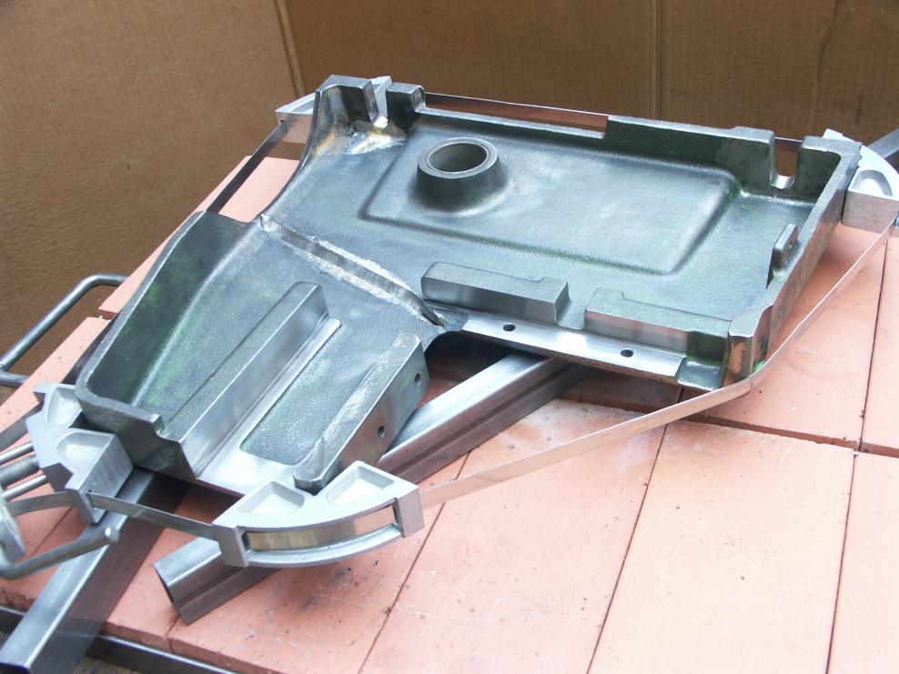

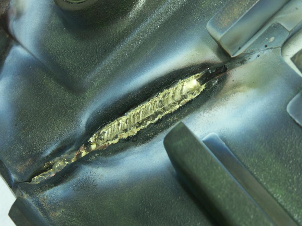

Je cherche à réparer un flasque latéral de cisaille en fonte (probablement fonte grise ou fonte maléable)
Vu le prix des électrodes fonte, j'ai tenté la réparation par soudobrasage (baguette enrobée superix pour la fonte)

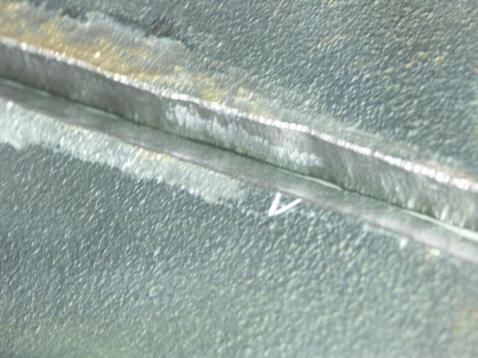

En tapant sur la pièce pour casser les dépôts vitrifiés, je me suis aperçu qu'une fissure apparaissait entre la fonte et la brasure : j'ai refondu le joint pour séparer les morceaux et effectivement, la brasure n'a pas pris partout sur la fonte, pourtant, la pièce avait été préchauffée au four à 250° C environ et lors de la réalisation du joint, la brasure mouillait bien la fonte et s'étalait bien dans le joint ...
Si quelqu'un peut m'expliquer la raison de cet echec, je lui en serai reconnaissant.
Je pense me tourner maintenant vers la soudure à l'arc, que je n'ai jamais pratiquée sur fonte, et j'aimerais ne pas me planter, d'où les questions suivantes :
- ayant remis la fonte à blanc par fraisage, est-ce que je peux maintenant faire une soudure à l'arc ?
- Le flasque fait 9mm d'épaisseur : vaut-il mieux utiliser des baguettes Nickel pur (mais j'ai lu que le joint était sujet à la fissuration à chaud)
ou électrodes Nickel-Fer ?
ou encore beurrer le bord des deux pièces avec électrode Ni et remplir le joint avec électrode Ni-Fe ?
- On conseille de marteler à chaud le cordon de soudure pour limiter les effets de retrait : faut-il souder la pièce strictement en place ou bien la positionner de façon à
anticiper le retrait ? (il est indispensable que les deux morceaux soient bien alignés, une fois la pièce refroidie)
En vous remerciant d'avance des conseils que vous pourrez me donner.
Ci joint photos :
de la brasure en cours de réalisation,
Du joint nettoyé (il reste quelques traces de brasure qui ont été enlevées depuis.)
Du flasque complet.

Si votre fonte est soudable, je prendrais effectivement une électrode base nickel même si cela coûte un bras !
J'opterais pour du soudage à l'arc électrique à l'électrode enrobée avec un préchauffage de la pièce à 80°C / 100°C.
Veuillez positionner la pièce pour souder à plat.
Veuillez nettoyer correctement la surface à souder (pas d'huile, de graisse...).
Veuillez utiliser un diamètre d'électrode Ø 2,0 ou 2,5 maxi avec une faible intensité.
Veuillez souder en passe tirée sans aucun balayage.
Veuillez souder des petites portions de cordon de moins de 60 mm.
Un martelage du cordon est parfois recommandé pour étirer le métal.
Un refroidissement lent est recommandé après soudage.

Merci pour les photos qui permettent de comprendre mieux le problème.

J'en conclus que bien nettoyée, l'ancienne brasure ne sera pas un obstacle au soudage.

Dans mon cas, la plèce rentre tout juste dans un four, ce qui rend facile le refroidissement lent ...
Mais malgré les précautions prises lors du brasage précédent (préchauffage et refroidissement lent) je constate une déformation des morceaux : mes repères de positionnement (deux petites surfaces de la cassure d'origine, à chaque extrémité, laissées intactes) ne sont plus valables. Je vais donc réaliser un 'support' pour pouvoir tenir les morceaux en bonne position géométrique, à partir des surfaces usinées.
Ce sera plus long que prévu, mais tant pis !

Je ne sais pas pourquoi la pièce est cassée, car j'ai acheté la machine comme ça.
Probablement une chute ou un choc, car en fonctionnement normal la zone cassée n'est pas soumise à de gros efforts = elle ne sert que de guidage à la lame mobile.
Par contre, vous avez certainement raison a propos du 'support' : il ne faut pas qu'il crée des contraintes sur la pièce pendant le soudage.
Je vais donc suivre votre conseil et m'en servir uniquement pour réaliser un pointage des morceaux bien en place et le retirer avant de faire les cordons.
Merci des conseils et bonne nuit !

mais je la trouve bien brillante/réfléchissante à la lumière votre fonte !
il en existe tant de sorte...
pour le pointage et la soudure j'utiliserais un ou deux brûleurs (sur tube, comme ceux des tp) pour tenir la pièce au chaud pendant les soudures.
pour votre brasure le "fondant" utilisé (ou non) peut être la cause des problèmes de liaisons ?
mais vu votre photo (belle brasure), j'opterais plutôt pour un éclatement du au contrainte:
différence de dilatation entre les métaux/pièces et brasure vu que que la brasure était que d'un coté (et peu être pas bien pénétrante ?) pour le choix de la brasure "cassante" seul les cadors du forum peuvent tenter une explication...
Mais si vous estimez que "l’adhérence" était mauvaise c'est sans doute nettoyage/choix fondant la cause.
Je pense que la brasure a été faite avec un tig ?
La aussi très forte chaleur sur une petite partie de pièce = fissure qui suit la brasure...
Pouvez vous confirmer pour le tig ?

vous auriez du faire un chanfrein en X et alterner les passes vous risquez d'avoir des problème de planéité après soudure

Boumtp : effectivement la fonte parait très brillante sur la photo, mais c'est peut-être une question d'éclairage et d'exposition. En tout cas, ce n'est pas de la fonte blanche car elle s'usine facilement (mais de là à savoir exactement la variété, je n'en suis pas capable !)
J'ai fait la brasure au chalumeau oxy-acétylènique, flamme neutre, après avoir préchauffé la pièce à environ 250° et préparé le joint en V comme sur la photo, en utilisant de la baguette enrobée.
Je ne pense pas que le nettoyage soit en cause, peut être le fondant. toujours est-il que la brasure n'a pas adhéré partout.
J'ai refait un essai sur une autre chute de fonte grise et j'ai le même PB : ça ne tient pas ! (est-ce que ça pourrait être la baguette ?)

Partant pour une brasure, je ne pouvais faire qu'un chanfrein en V, mais maintenant, il me faudrait un chanfrein en X pour équilibrer les contraintes ...car il faut que je conserve la planéité de la pièce.
Je pense recharger le chanfrein actuel au milieu de l'épaisseur de la pièce, pour pouvoir le refaire en X (sûrement pas l'idéal, mais j'espère moins de déformations que si je soude le V actuel)
