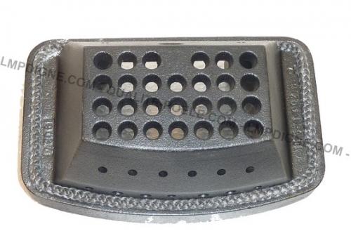

J' ai un insert a pellets qui à un brasier en fonte ou brûlent les granules.
Ce n' est pas exactement ce modèle, mais ça revient au même
Il se fend au niveau des trous de la face inférieur. fissure qui rejoint les trous
C ' est la deuxième fois en moins de 2 ans que je dois le changer et ça coûte 100 euros !
Pensez vous que l' on puisse braser cette pièce sans que ça se fende a coté ?
Avec quoi, et faut il ouvrir la fissure pour braser en profondeur. ?
03/12/2013 21:15:17
braser je ne pense pas mais vous pouvez ressouder les soudures avec une électrode fonte.
D'abord agrandir la fente à la meule, puis souder.
Par contre le refroidissement doit être lent pour ne pas fissurer...

Pour ma part, quand j'ai des pièces en fonte à ressouder, je procède ainsi:
1. agrandir la fissure avec une disqueuse, il faut aller jusqu'au fond de la fissure.
2. dans l'idéal, il faudrait percer un petit trou à chaque bout de la fissure pour arrêter la propagation, cela n'est pas toujours possible.
3. chauffer la pièce au chalumeau ou moins dans une forge.
4. souder à l'arc avec une baguette spéciale pour la fonde (elles coûtent assez cher, mais on en trouve en petit paquet, pour ma part j’achète chez des magasins de soudure pas chez bricotruc).
5. Si possible, marteler doucement la soudure pour éviter les trop fortes contraintes internes.
Dès que la soudure est terminée, je remet la pièce dans ma forge, sous le charbon encore tiède, et laisse refroidir tranquillement jusqu'au lendemain. Je crois que l'on peut aussi utiliser du sable. L'important est que la pièce refroidisse en douceur.
Bien cordialement.

Entre temps je suis allé chez le vendeur et il m' a changé le brasier gratuitement pour un neuf, donc j' ai du lui laisser celui qui était fendu.
Le nouveau est un peu différent de ceux que j' avais et je pense que ces pièces avaient un problème soit de matière soit de conception
J' espère que celui là va tenir plus longtemps !
Sinon j' essaierais de souder, mais je n' ai ni de forge ni de chalumeau ! Seulement mon poste inverter.
Les fissures (car il n' y en avait pas qu' une) étaient traversantes et dans 2 directions perpendiculaires, ce qui me faisaient craindre qu' un morceau se détache et que les granulés enflammés tombent en dessous ou ce n' est pas prévu !
Cette pièce est soumises alternativement au chaud et au froid plusieurs fois par jour.
Je me demande si la fonte est la meilleures matière pour cet usage ou si il existe un acier spécial qui résisterait mieux ?
J' avais envisagé de fraiser la partie qui a des trous et la remplacer par une plaque de meilleure résistance si ça existe ?

Bonjour, il me semble qu'il doit y avoir des différences entre les fontes. J'ai vu couler dans une fonderie des pièces de foyer de chaudière, ils ajoutaient du chrome pour une meilleure tenu au feu. Ayant eu un problème semblable au vôtre, et la pièce neuve ne tenant pas mieux au feu, j'avais résolu mon problème en ajoutant sur ma grille une plaque de fonte récupérer dans une vieille cuisinière que j'avais percée de plusieurs trous, curieusement, elle tiens toujours. Preuve que ces fontes là étaient d'une autre qualité que celle que l'on nous donne maintenant. Bien cordialement.
