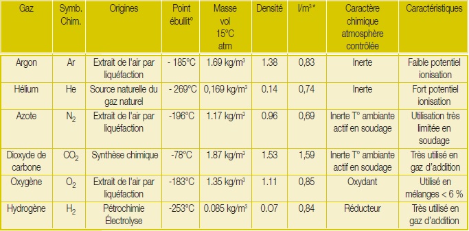

6 - Physique des gaz de soudage
Dans la gamme des gaz et mélanges gazeux, il faut prendre en compte les propriétés physiques des gaz.
Parmi les gaz utilisés, les gaz lourds tels que l’argon et le dioxyde de carbone forment une nappe couvrante au-dessus du bain de fusion.
Par contre, l’hélium, l’argon et l’hydrogène tendent à s’élever en tourbillons autour de la buse.
C’est pour cette raison que le débit de l’hélium doit être plus élevé que celui de l’argon.

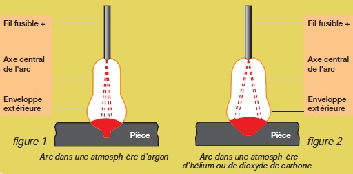

La conductibilité thermique traduit le transfert de chaleur qui se produit du centre vers l’extérieur de la colonne d’arc, et par conséquent l’axe central de l’arc, la partie la plus chaude.
L’argon possède une faible conductibilité thermique et donne une densité d’énergie dans la zone interne de l’arc.l’hélium donne un plasma d’arc plus conducteur et engendre une répartition de chaleur plus uniforme.
Comme le montre le schéma ci-dessous, un arc électrique est constitué de deux éléments :
• L’axe central qui constitue la partie la plus chaude et qui détermine la forme de pénétration.
• L’enveloppe extérieure ou la température est moins élevée.
On peut remarquer que les deux types d’arc donnent un profil de cordon différent.
C’est pourquoi, il faut tenir compte de la composition du gaz qui donne une forme de pénétration différente -cf figure ci-contre. Cette donnée est d’autant plus importante lors du soudage avec passe interpénétration.
En contrepartie, un fort potentiel d’ionisation entraîne un amorçage difficile et créé une instabilité de l’arc.
Un autre facteur physique à prendre en compte est le potentiel d’ionisation.
Celui de l’hélium (24,3eV) est plus élevé que celui de l’argon (15,7eV) et produit une tension d’arc plus élevée.
Une tension d’arc plus importante permet d’accroître les vitesses de soudage et la forme de pénétration.

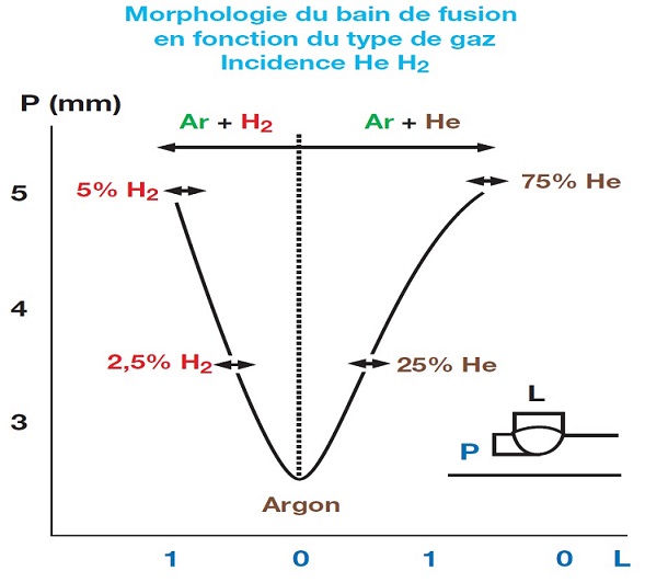

ADDITION D’HYDROGÈNE
L’hydrogène est ajouté à l’argon pour augmenter la température de l’arc et bénéficier de sa qualité de gaz réducteur. La teneur en hydrogène ne doit pas être trop importante afin d’éviter un risque de soufflures dans les cordons (à paramètres d’intensité et de longueur d’arc donnés).
On obtient une tension d’arc plus élevée avec un mélange gazeux contenant de l’hydrogène qu’avec de l’argon ou de l’hélium pur.
Les gaz généralement utilisés sont Arcal 10 et Arcal 15 qui présentent les avantages suivants :
• Augmentation de la vitesse de soudage pour des applications automatiques ou robotiques.
• Réduction des déformations de par une diminution des paramètres en soudage manuel.
• Augmentation de la profondeur de pénétration de la zone fondue.
• Amélioration de l’aspect du cordon de soudure
• Réduction des éléments nocifs dans les fumées de soudage.
• Influence sur la tension de l'arc.
Pour une épaisseur à souder, il est possible de réduire l’intensité de soudage pour accroître la vitesse de soudage : le schéma ci-contre montre
l’augmentation de la tension d’arc en fonction du taux d’hydrogène et d’hélium dans l’argon. Les courbes montrent que l’hélium a une tension
d’arc plus faible que l’hydrogène.
Pour obtenir les mêmes caractéristiques d’arc, la teneur en hélium doit être relativement élevée.
L’hélium très conducteur de la chaleur et en quantité importante dans le mélange, a tendance à dilater l’arc et à élargir la zone fondue. Les mélanges argon/hélium sont utilisés lorsque l’hydrogène n’est pas compatible avec le matériau à souder.
Ces mélanges sont particulièrement bien adaptés au soudage de l’aluminium.

L’hydrogène pouvant entraîner des porosités dans le métal fondu, les mélanges contenant un additif d’hydrogène ne peuvent pas s’utiliser sur des aciers ferritiques, et sur de l’aluminium (très sensible aux porosités) et alliages
AZOTE
Inerte à température ambiante, l’azote est un gaz diatomique qui se dissocie dans l’arc.
Par recombinaison à la surface de la pièce, il dégage plus d’énergie que l’argon et l’hélium qui sont mono-atomiques.
Cet avantage n’est pas utilisé pour le soudage des aciers ferritiques et inoxydables.
En effet, la fixation de l’azote dans le bain de fusion réduirait les caractéristiques mécaniques et la résistance à la corrosion.
A noter qu’il n’y a pas de problèmes particuliers sur les inox austénitiques à une faible teneur.
A contrario, l’azote est utilisé en complément de l’argon – Arcal 39 - lors du soudage des aciers Duplex.
Il abaisse le taux de ferrite et favorise la microstructure austénoferritique après soudage.
Ce gaz est largement utilisé en protection envers des soudures.Choix du gaz pour les applications TIG tous matériaux

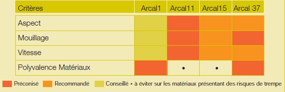

L’argon reste un gaz polyvalent pour les opérations de soudage manuel sur différentes épaisseurs et positions de soudage.
Arcal 1 donne les mêmes valeurs de polyvalence tout en apportant une meilleure protection du métal fondu et un amorçage aisé.
Ce gaz est très utilisé parce qu’il facilite la conduite du bain de fusion. Arcal 10 permet d’obtenir un cordon propre et brillant.
Il est cependant possible d’obtenir un arc plus énergétique avec Arcal 10 et 15 pour favoriser la :
• Forme du cordon
• Diminution du risque de caniveaux
• Forme de pénétration
• Vitesse de soudage
Il faut toutefois noter qu’en soudage manuel, il est fréquent que le soudeur réduise ses paramètres pour maintenir sa manière de faire.
Dans ce cas, seul l’effet réducteur est bénéfique.
Pour des applications en soudage TIG automatique, Arcal 11 permet d’obtenir de grandes vitesses de soudage et une forte pénétration. Ce gaz ternaire permet d’additionner les avantages liés à une présence d’hydrogène et d’hélium.
D’autres mélanges tels que Arcal 32 et Arcal 37 sont cependant peu utilisés en soudage TIG des aciers inoxydables du fait que Arcal 10 et 15 sont plus efficaces en terme de productivité en raison des caractéristiques physiques de ces gaz.
Arcal 31 est un gaz polyvalent avec les avantages techniques liés à la présence d’hélium comme gaz additionnel. L’hélium améliore ’environnement du soudeur notamment au regard des fumées de soudage (cf. livret Fumées de soudage)

On est tenté de penser qu’un apport d’hydrogène permet de favoriser un résultat de soudage avec un bain plus fluide et un meilleur aspect du cordon.
Le risque de fissuration est augmenté.

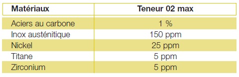

• Effectuer une purge préalable en fonction du volume de l’enceinte et du type de gaz et matériau.
• Le flux de gaz ne doit pas être trop fort afin de ne pas perturber et de fait obtenir une pénétration concave.
• S’assurer de la régularité du débit gaz pour éviter une protection déficiente.
Le tableau indique les teneurs en oxygène admissibles selon les matériaux.
En ce qui concerne la contamination éventuelle du métal fondu, il faut préciser que son changement de composition se produit par suite de la réaction du gaz dans l’arc et non de son contact avec la surface du cordon de soudure ou du bain de fusion. C’est ainsi que les soudures réalisées sur bords jointifs sont moins susceptibles d’être affectées que celles ayant un écartement des bords. Les gaz inertes étant monoatomiques ne présentent pas ce risque.

Pour certaines applications, il est possible d’ajouter de l’hélium ou de l’hydrogène. Il est préconisé de prendre un gaz de protection annulaire identique pour éviter une baisse de performances. Ainsi dans le cas d’un couple gaz plasmagène/gaz de protection, un Arcal 15 de par
une présence d’hydrogène dans l’arc, permet d’obtenir une température élevée dans le plasma d’arc. Arcal 1 en périphérie de l’arc se ionise facilement et provoque une dilatation de l’arc qui réduit la vitesse de soudage.
Outre le fait de favoriser un arc instable, une addition d’hélium ou d’hydrogène engendre une usure prématurée de la torche de part la forte concentration d’énergie.

Le gaz de protection doit protéger le bain de fusion de l’air ambiant, favoriser le transfert des gouttes de métal en fusion et stabiliser la racine de l’arc.
La fusion du fil et le transfert du métal dans l’arc s’effectuent de différentes façons et sont directement influencés par le type de gaz ou mélanges gazeux utilisés ainsi que par les paramètres tension – intensité.

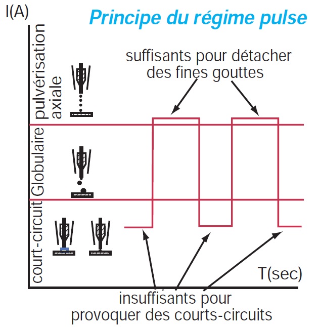

LES MODES DE TRANSFERT DU MÉTAL DANS L’ARC
On appelle mode de transfert, le phénomène qui permet à la goutte de métal de se détacher de l’extrémité du fil pour se projeter dans le bain de fusion.
La force électromagnétique est l’élément important pour le détachement de la goutte.
Cette force électromagnétique est égale au carré de l’intensité de soudage.
Cela signifie que plus l’intensité est élevée, plus vite la goutte se détache de l’extrémité du fil et est de plus petite taille.

Régime Pulsé
En régime pulsé, on utilise une intensité de pic et une intensité de base qui maintient l’arc établi.
Lors de l’impulsion, la forte densité de courant permet de transférer une gouttelette de métal.
Le comportement de l’arc est similaire au régime par pulvérisation axiale, et permet de bénéficier de tous ses qualités de mode opératoire et résultat de soudage.
Il est ainsi possible de souder de fines épaisseurs notamment sur alliages légers ou aciers inoxydables avec un arc « type pulvérisation axiale ».
On contrôle la puissance par les fréquences de pulsation ce qui permet de maîtriser le bain de fusion, la pénétration et la quantité de métal déposé. Ce régime d’arc permet aussi de travailler avec une intensité moyenne correspondant au régime globulaire tout en ayant un transfert de métal de type pulvérisation axiale.
Le régime d’arc pulsé nécessite un gaz le plus riche possible en argon. Lorsque le matériau le permet, une faible addition de composant oxydant favorise la stabilité en racine d’arc.

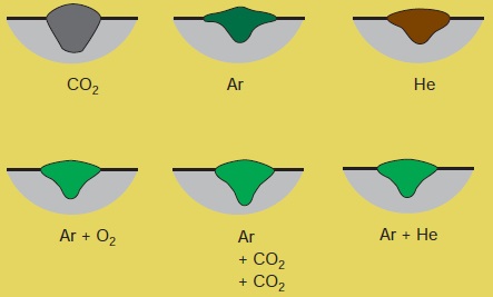

RÉACTION GAZ/MÉTAL
Comme stipulé dans le paragraphe “physique des gaz”, les caractéristiques d’ionisation, conductibilité thermique… influent sur la
forme de l’arc électrique.
La composition chimique du type de gaz utilisé,influe donc sur le comportement de l’arc.
Aussi il faut prendre en compte la nature des réactions gaz/métal qui influe sur la composition du métal fondu ou du métal déposé. La perte en éléments d’alliages se produit par suite de la réaction du gaz dans l’arc. Avec le même fil, la composition chimique de la zone fondue se trouve
modifiée selon la nature du gaz utilisé. Les figures ci-contre illustrent ce phénomène pour des mélanges Arcal 22 et Arcal 21.
Il faut être vigilant sur l’action oxydante du gaz ou mélange gazeux utilisé et ne pas négliger le temps de réaction du métal. On notera que
l’élément le plus important est la période durant laquelle la goutte de métal est en transfert dans la colonne d’arc.
C’est pour cette raison que lors du soudage MIG MAG,
il convient de parler du couple fil/gaz Aussi, le gaz de protection doit être choisi en fonction de son influence sur les pertes en éléments, il doit également éviter tous risques de formation de porosités ou défauts de soudage par suite de la réaction du métal fondu avec le gaz.

Argon/Dioxyde de carbone/Hydrogène
Ce mélange particulier est constitué d’une base inerte, d’un composant oxydant et d’une addition de gaz actif à caractéristique réducteur.
Comme tous les gaz MAG, la teneur en dioxyde de carbone doit stabiliser les racines cathodiques de l’arc.
L’addition d’hydrogène :
• réduit les oxydes pour bénéficier d’un meilleur aspect du cordon,
• augmente l’énergie de l’arc pour améliorer la vitesse de soudage et le profil du cordon.
Il faut noter que l’addition d’hydrogène présente quelques inconvénients comme le risque de porosités ou fragilisation. En MAG on n’utilise pas une teneur supérieure à 2 % pour éviter ce risque de défauts.
Ce type de mélange qui ne s’applique qu’aux aciers inoxydables austénitiques, n’élève pas d’une manière notable l’énergie de soudage, aussi les performances de l’arc restent sensiblement les mêmes. La présence d’hydrogène n’ayant qu’un rôle de gaz réducteur.
Mélanges avec addition d’hélium
Comme évoqué pour le soudage TIG, l’hélium gaz inerte, peut être utilisé pour obtenir un arc plus chaud.
On obtient un élargissement de l’axe central de l’arc et de fait un plus large bain de fusion. Il sera ainsi possible sur certaines applications ou l’hydrogène n’apporte pas toutes ses particularités, de compléter le mélange avec de l’hélium. Arcal 112 est un mélange quaternaire spécialement optimisé pour le soudage MAG des aciers inoxydables austénitiques. Sa teneur en hélium permet un bon mouillage et garantit de grandes performances.
Arcal 121, gaz ternaire (argon/Dioxyde de carbone/hélium) permet d’accroître les vitesses de soudage par rapport à un gaz standard. Utilisé pour
tous les régimes d’arc, sa teneur en hélium réduit les effluents nocifs des fumées de soudage.
L’hélium est également en addition dans les mélanges gazeux pour le soudage MAG des aciers non et faiblement alliés. Peu oxydant et très pénétrant,

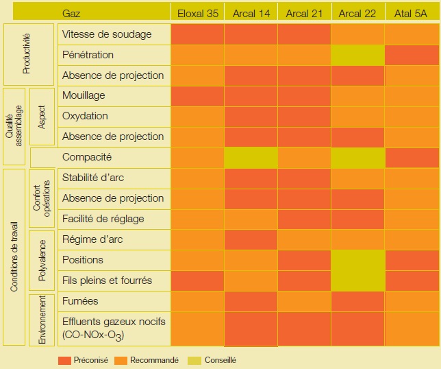

ACIERS NON ET FAIBLEMENT ALLIÉS
L’utilisation d’un gaz inerte pour le soudage des aciers au carbone n’apporte pas de satisfaction.
L’arc est erratique et nécessite des paramètres assez hauts pour obtenir une pénétration, et généralement on relève une présence de caniveaux. Il faut donc stabiliser la racine de l’arc pour favoriser un transfert régulier des gouttes de métal dans l’arc.
Les gaz mis en oeuvre sont binaires ou ternaires. Les variantes de compositions chimiques de ces mélanges n'ont pratiquement pas d’influence sur la vitesse de fusion du fil et donc de la vitesse de soudage. En contrepartie, leurs influences sont significatives sur les caractéristiques de l’arc, le mode de transfert du métal, le comportement de bain de fusion et de fait le résultat de soudage.
Pour le soudage de tôles minces ou en position, les gaz dits « polyvalents » type Arcal 5 A permettent d’obtenir un court circuit régulier avec une bonne maniabilité.
Toutefois, il faut atteindre une intensité de 320 A avec un fil 1,2 pour obtenir un régime par pulvérisation axiale.
À partir de 200A et jusqu’à cette valeur apparaît le régime globulaire avec des projections engendrant des travaux de finition.
Arcal 14, gaz ternaire avec légère addition de dioxyde de carbone et d’oxygène permet d’obtenir un arc stable sur les mêmes applications en bénéficiant d’une amélioration de l’environnement du soudage (réduction des fumées de soudage). Ce type de produit est également utilisé pour le régime d’arc par pulvérisation et pulsé.
Pour des épaisseurs à partir de 5 mm, on cherchera l’emploi de gaz type Arcal 21 pour l’obtention d’un régime par pulvérisation axiale à
basse intensité – 240 A pour un fil 1,2.
À noter cependant que les gaz riches à base d’argon ont une plage de travail court circuit plus faible et de fait sont plus sensible au réglage de la tension avec une fréquence de gouttes plus basse d’où des gouttes plus grosses lors de leur transfert dans l’arc.
Eloxal 35 permet d’obtenir un mode opératoire similaire à Arcal 21 avec le profit de l’apport d’hélium dans le mélange. Ces mélanges permettent
d’améliorer les aspects de surface, et de limiter les formations de silicates.
La diminution du taux de projections réduit considérablement l’encrassement des buses, les travaux de parachèvement et favorise leur utilisation pour le soudage automatique et robotique.

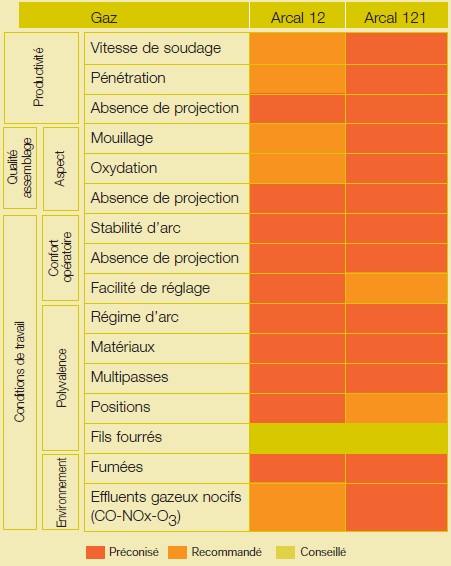

ACIERS INOXYDABLES
Comme les aciers au carbone, il faut utiliser un mélange gazeux légèrement oxydant pour stabiliser la racine de l’arc. Il faut cependant veiller à ne pas avoir un taux d’oxydation trop fort pour ne pas oxyder la soudure.
À ce titre, il est préférable de prendre un Arcal 12 en raison d’un indice d’oxydation plus faible qu’un mélange contenant de l’oxygène type Arcal 22.
Il faut également prêter attention au fait de ne pas mettre en oeuvre un gaz contenant une teneur en dioxyde de carbone supérieure à 3 % car on risque une fixation de carbone dans le bain de fusion entraînant une carburation nuisible pour la tenue en corrosion, notamment sur les aciers de structure austénitique.
Les mélanges ternaires avec un apport d’hélium comme Arcal 121 permettent de réaliser le cordon de soudure avec un arc plus chaud. Ces gaz sont plus adaptés pour des assemblages de fortes épaisseurs et donnent un profil de cordon de meilleur aspect et de compacité.
On retiendra également qu’Arcal 121 est particulièrement bien adapté pour le soudage en court-circuit.
Un mélange à plus forte teneur en argon donne une colonne d’arc plus constrictée et donc plus adaptée pour une pulvérisation axiale.
Lorsque le matériau le permet grâce à sa caractéristique de gaz réducteur, un apport d’hydrogène en faible quantité améliore l’aspect du cordon. Arcal 112, gaz quaternaire permet de réunir les particularités et avantages de chacun des composants.
Pour le soudage des aciers austénoferritiques, on préconisera un mélange ternaire type Arcal 129 constitué d’une base d’argon avec une faible addition de gaz oxydant pour stabiliser l’arc ; un apport d’hélium pour favoriser un arc plus chaud ; et un apport d’azote pour abaisser le taux de ferrite et maintenir la structure du métal de base après soudage.
