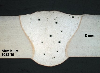

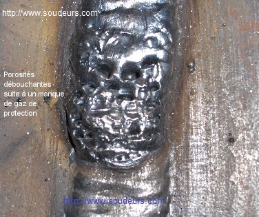

La porosité est la conséquence d'une contamination du métal déposé sous la forme de bulles de gaz piégées dans la soudure lors de la solidification.
Les gaz libérés lors du soudage sont absorbés dans le métal fondu et emprisonnés lors de la solidification.
Dans d'autres cas, le gaz de protection de la torche ne protège pas complètement le bain fondu de soudure et de l'air atmosphérique affecte par oxydation le cordon de soudure.
La porosité se présente sous la forme de trous plus ou moins arrondis, appelées soufflures sphéroidales.
Si les soufflures sont de forme allongée, le défaut est nommé soufflures allongées ou soufflures vermiculaires selon la disposition et la forme.
La soufflure sphéroïdale (porosité) est rarement considérée comme un défaut grave de soudage.
Toutefois sa dimension géométrique et le pourcentage du défaut dans une soudure peuvent être une cause de refus selon les codes de construction.
La norme EN ISO 12517-1 précise des dimensions de soufflures sphéroïdales maxi de 0,2 x l'épaisseur soudée avec un maxi de Ø 3 mm quelque soit l'épaisseur supérieure à 15 mm et moins de 1% de soufflures dans le joint soudé.

3 - Le cône d'inertage de la protection gazeuse est soufflé par un courant d'air. Il faut éviter d'ouvrir les portes d'atelier, de protéger les aérations des ventilateurs de refroidissement et de placer des écrans dans les zones de soudage.
4 - La bouteille de gaz de protection est pratiquement vide. Il suffit de vérifier son manomètre-détendeur avant le début des travaux.
5 - La buse de soudage MIG/MAG est obturée par des projections métalliques qui limitent le diamètre du cône d'inertage et le passage du gaz. Un simple nettoyage de l'intérieur de la buse métallique avant soudage élimine le problème.
6 - La buse de soudage est tenue trop loin du bain de fusion lors du soudage ce qui génère une mauvaise protection gazeuse par diminution du flux gazeux et une contamination possible par l'air ambiant.
7 - L'inclinaison de la torche de soudage est trop prononcée ce qui génère une mauvaise protection gazeuse par diminution du flux gazeux et l'aspiration intempestive de l'air ambiant par d'éventuels effets venturi.
