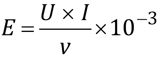

2 - Rappel de la formule de calcul de l'énergie de l'arc de soudage
Le calcul est basé sur l’intensité de soudage, la tension de l’arc ainsi que sur la vitesse de soudage
Cette formule est utilisée pour le calcul de l'énergie pour le soudage avec onde non contrôlée (exemple TIG DC courant lisse donc non pulsé).
E est l'énergie nominale de soudage
U est la tension à l'arc, mesurée le plus près possible de l'arc, en Volt
I est le courant de soudage, en Ampère
v est la vitesse de soudage ou de déplacement en mm/s
Formule (1) - Méthode A de la norme ISO/TR 18491 : 2015

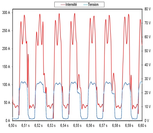

8 - Exemple de courbes d'ondes contrôlées
Voici un exemple d'enregistrement de courbes d'intensité et de tension d'un générateur en ondes contrôlées

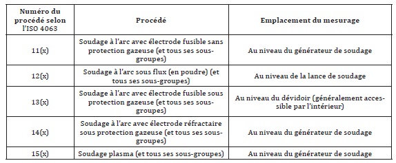

10 - Mesurage de l'intensité de soudage
Le plus important est d’utiliser toujours la même méthode de mesure et le même type d’appareil.
Il est conseillé d’utiliser pour réaliser ce mesurage une pince ampèremétrique TRMS pour du soudage sans onde contrôlée.
Dans le cas de soudage en courant alternatif ou pulsé, l’utilisation d’un wattmètre semble nécessaire,
Le courant de soudage doit être mesuré au moyen d’un shunt ou d’une pince ampèremétrique sur une section droite du câble de soudage.
Il est incorrect de mesurer l’intensité du courant sur un seul câble et de la multiplier par le nombre total de câbles, ou de combiner les câbles de raccordement à la masse et les câbles électriques dans une seule mesure.
11 - Mesurage de la tension de soudage
Les valeurs de tension d'arc doivent être relevées au plus près de l’arc pour éviter que la mesure n’intègre la
chute de tension dans les câbles de soudage.
Il convient que le premier connecteur soit relié à la prise de masse placée sur la pièce.
Le second connecteur est placé selon le procédé :
- au niveau du générateur de soudage pour les procédés 11, 14 et 15
- au niveau de la torche de soudage pour les procédés 12
- au niveau du dévidoir de fil pour les procédés 13
12 - Mesurage de l'énergie ou de la puissance instantanée de soudage
Un wattmètre à haute fréquence d’acquisition donne une mesure plus juste.
Il convient d’utiliser une source de courant de soudage ou un instrument de mesure externe capable de calculer et d’afficher l’énergie ou la puissance instantanée.
Il convient que la vitesse et la fréquence d’échantillonnage et de calcul soit suffisante pour permettre d’enregistrer les changements de formes d’onde de soudage (généralement, une vitesse d’échantillonnage d’au moins 10 fois la fréquence de la forme d’onde est utilisée).
