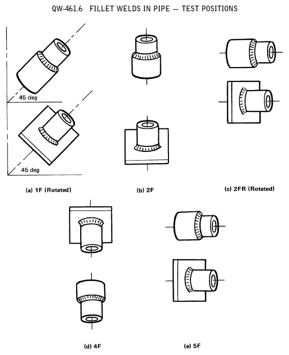

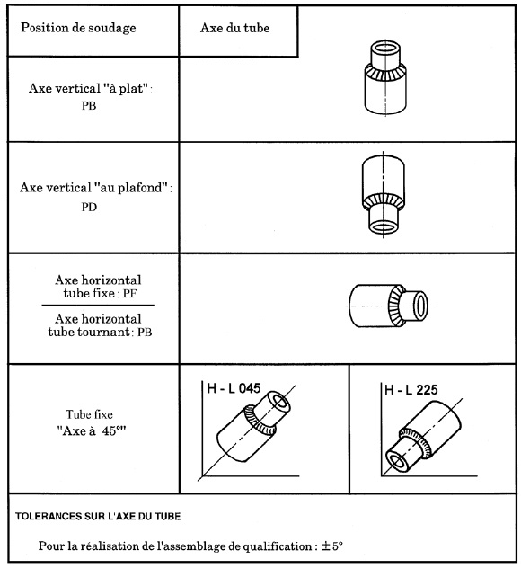

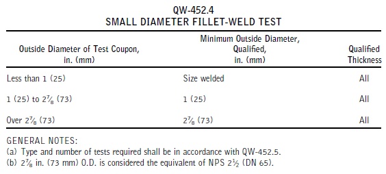

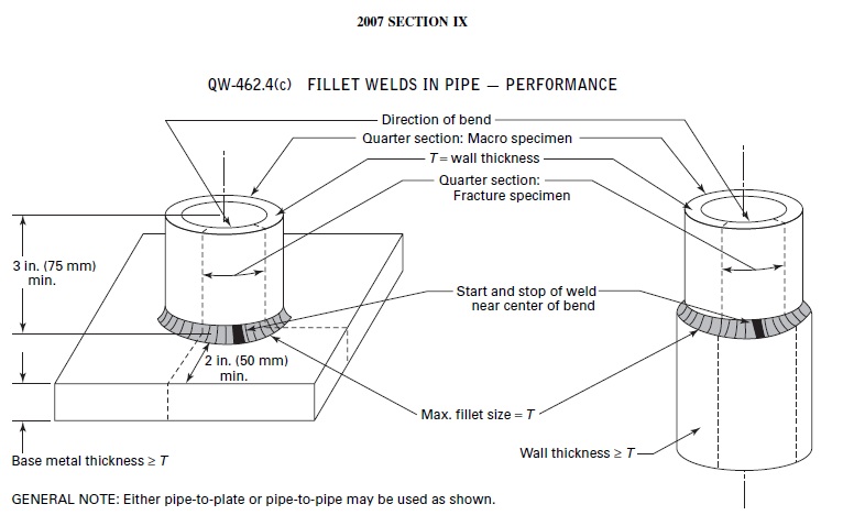

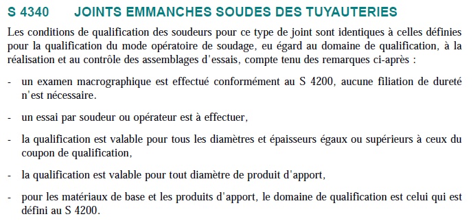

21/08/2012 15:34:20
Bonjour ,
Seuls le code ASME IX et le recueil EDF RCCM S 3540 et S 4340 parlent de joints emmanchés ou sockets welding (SW)
Extrait code ASME IX 2007
Extrait code RCC-M 2007
La norme européenne NF EN 287-1 de 2004 ou de 2011 en fait complètement abstraction...
Et surtout cette norme ne précise pas comment faire pour couvrir ce type de configuration ?
Avant la nouvelle mouture, vous pouviez présenter un bout à bout sur tubes de diamètres et épaisseurs approchants pour couvrir cet assemblage.
Le plus drôle c'est qu'aujourd'hui selon cette norme européenne NF EN 287-1 de 2011 les bouts à bouts de tubes ne qualifiant plus les angles de tubes, je ne sais même pas comment il faut procéder intelligemment
J'ai tout entendu dans la méthode à appliquer.
Aucune solution viable à vous donner sauf de faire un assemblage représentatif dans la position adéquate et de faire rédiger le certificat de QS comme un tube d'angle sur tôle (seule représentation reconnue par la norme ...)
