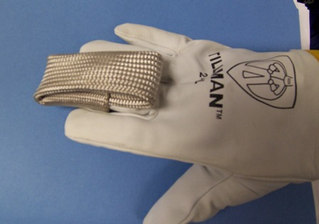

je ne comprend pas trop la nécessité de souder de la main gauche, par contre il y a un truc sympa pour se stabiliser la main droite c'est le TIGFINGER cela peut se trouver sur ebay De ou UK
j'ai déjà fait des éprouvettes à 45° et même les essais maquettes pour les sous-marins nucléaires, je n'ai "calé" que sur le dernier tube, main gauche+ miroir)

Bonsoir, je me suis déjà bricolé mes "tig fingers" avec de l'écran parre chaleur et du scotch alu, ça marche pas mal. Essaye la soudure à 45° et tu comprendras l'option main gauche.
