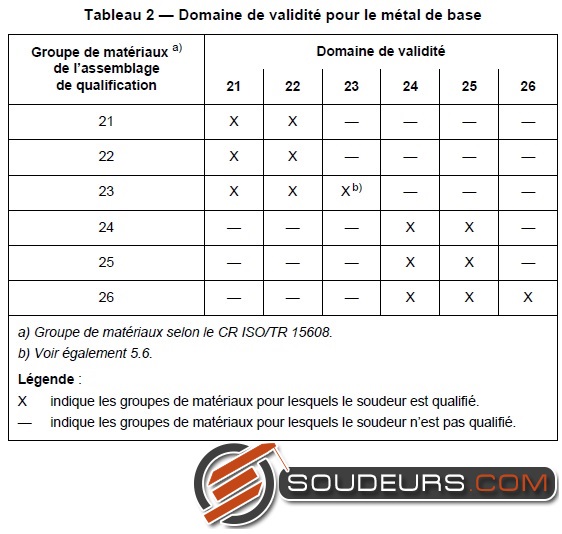

Je souhaite réaliser les DMOS qui serviront à qualifier des soudeurs.
Pour cela, j'ai besoin de préciser les informations concernant le métal d'apport utilisé pendant le soudage.
Le problème est que je ne trouve pas dans les normes à quel groupe de matériau d'apport il appartient.
Sa désignation normalisée est la suivante: EN ISO 18273: S Al 5356 (AlMg5Cr(A)).
Il n'apparaît pas dans la norme 9606-1 (on y trouve 18274, 18275, 18276, mais pas celui-ci).
Sauriez-vous où je peux trouver des informations supplémentaires sur les groupements d'apport afin de trouver auquel il appartient ?

Bonjour RaunZ
Je pense que vous vous trompez de norme de qualification de soudeur
La norme NF EN ISO 9606-1 de 2017 ne gère que les aciers
Pour les qualifications de soudeurs sur aluminium il faut utiliser la NF EN ISO 9606-2 de Mai 2005
Il n'y a pas de classification de métal d'apport dans cette norme
Juste la classification du métal de base
C'est le groupe du métal de base qui fait foi et non celui du métal d'apport comme dans la EN ISO 9606-1
Amicalement
En effet, je me suis trompé de norme.
Merci beaucoup pour votre réponse!
