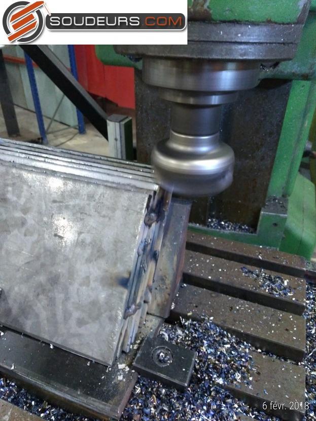

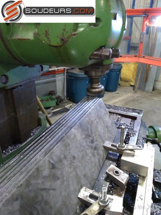

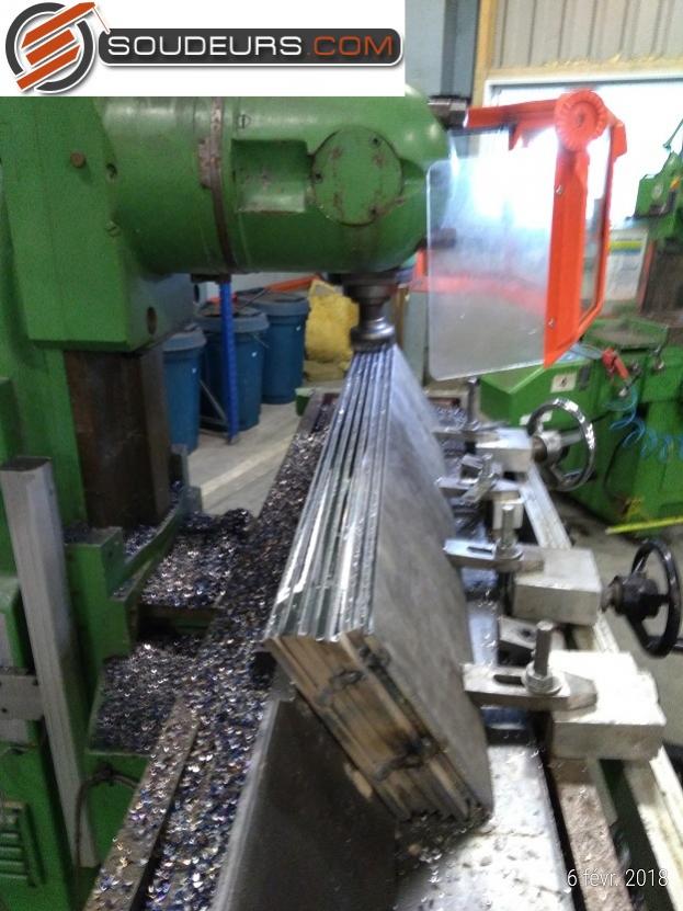

Comme je suis un vieux et que je dois logiquement transmettre mon savoir aux jeunes et moins jeunes générations, je vous donne ci dessous une autre technique vue dans un atelier de centre de formation pour préparer les chanfreins sur des plaques d'acier bout à bout de 500 mm et plus
Dans l’exemple ci-dessus le champ des tôles est soudé (voir première et dernière photo) pour solidariser l’ensemble des tôles.
Il y a huit tôles de 800 mm de fraiser en même temps.
Pour information c’est un formateur qui se charge de ce travail ce n’est pas un stagiaire !
Si cela peut donner des idées et servir à quelqu'un

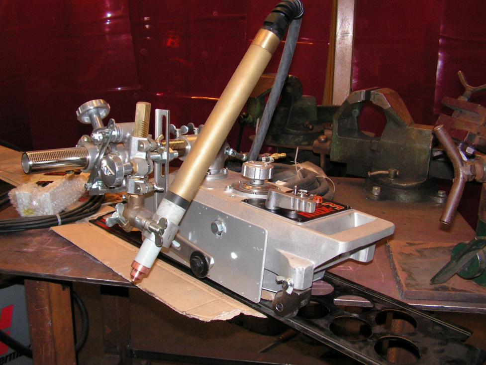

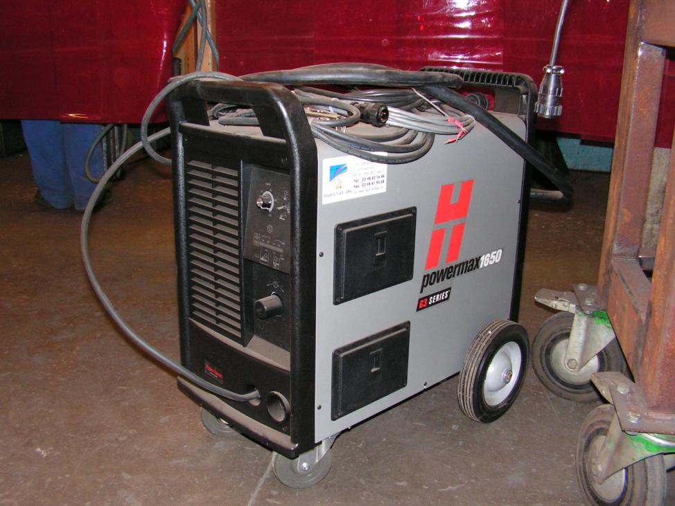

Après cela, je suis passé au chanfreinage par coupage plasma sur chariot et rail.
Générateur Hypertherm Powermax 1650 (100 A) avec torche machine, pour des chanfreins sur épaisseurs de 5 à 20 mm.
Table aspirante
Plusieurs avantages :
- Les stagiaires réalisent eux-même leurs chanfreins, et l'usage d'un plasma et plus dans les pratiques d'un soudeur que celui d'une fraiseuse (ou d'un tour pour les tubes).
- On peut re-chanfreiner des tôles soudées bout à bout, et ainsi réaliser de grosses économies surtout si on utilise du large plat de 200.
- La coupe est très rapide et très propre (les stagiaire ont toujours préféré la coupe au plasma que l'oxycoupage)
- Peu d'échauffement de la pièce et donc peu de déformations
- Économique, de l'air et une prise de courant, par rapport à l'oxycoupage
Le chanfreinage au plasma était doublé d'un chanfreinage par oxycoupage.
Un ensemble pour le tube et un autre pour la tôle, chacun sur une table aspirante.
De gauche à droite : le chanfreinage plasma de tôles, le chanfreinage de tôles par oxycoupage sur chariot, le chanfreinage de tubes par oxycoupage sur positionneur.

Par contre j'ai a redire sur la méthode en photo
1-le bridage, il manque des points d'appuis sur le haut du paquet pour bien le plaquer sur le support.
2- si on veut garder les pièces froide il est plutôt conseillé de travailler sous arrosage. Cela augmente aussi la durée de vie de l'outil coupant.
