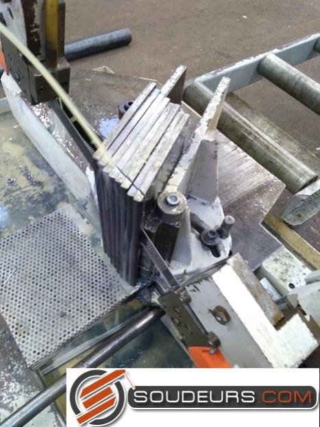

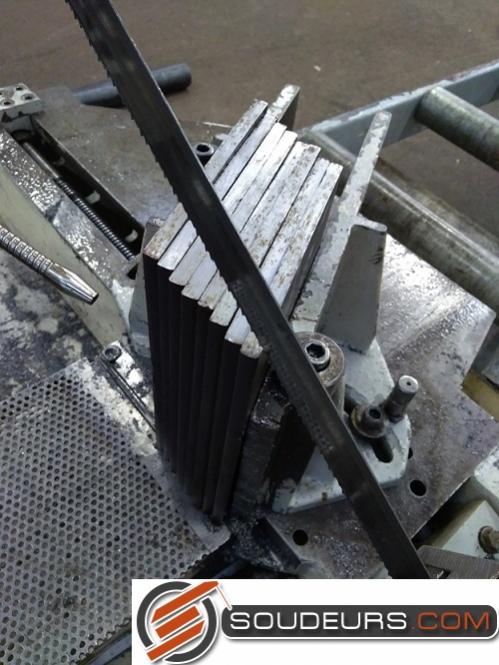

Je partage avec vous une astuce vue dans un centre de formation pour couper à longueur et chanfreiner en même temps des éprouvettes de tôles avec une scie à ruban
Voici la photo :
Amicalement
27/01/2019 08:42:34
de mémoire et à la louche une éprouvette pour des homologations cela fait au moins 400 mm de long non ?
Encore faut il que cela passe sous la scie à ruban donc.
Mais effectivement pour surentraîner c'est une bonne combine

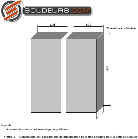

Maintenant selon EN ISO 9606-1 de 2017, les éprouvettes sont normalisées à 200 mm minimum en longueur et 125 mm en largeur
Donc tu trouves du 250 mm ou du 300 mm en longueur sachant que l'on coupe 25 mm de part et d'autre de l'éprouvette

Cette façon de réaliser un chanfrein ne m'était jamais venue à l'idée.
Mais depuis que mes éprouvettes sont passées de 400 mm à 250 mm c'est tout à fait faisable.

Mais cela ne change rien sur l'obligation selon la norme EN ISO 9606-1 de 2017 de faire une reprise ou un bouclage en première passe et une reprise ou un bouclage en dernière passe
