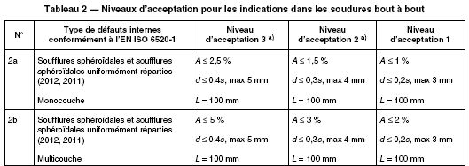

Nous sommes encore obligés de mettre le doigt là où cela fait mal en lisant certaines révisions de normes applicables aux qualifications du personnel soudeur (ainsi que les qualifications de modes opératoires de soudage sur acier).
L'analyse porte sur la norme NF EN 12517 de septembre 1998 qui a été remplacée par la NF EN 12517-1 de juillet 2006.
Cette norme est applicable pour l'interprétation radiographique des assemblages soudés de qualification du personnel soudeur et des modes opératoires de soudage.
Le constat est le suivant :
Une soufflure sphéroïdale de Ø 1,1 mm visible sur le radiogramme d'une soudure de tube de Ø 60,3 x 3,91 en acier carbone ou inoxydable était acceptable en juillet 2006 mais ne l'est plus en 2007 car la tolérance du niveau 1 du tableau 2 est passée de 0,3 x épaisseur nominale à 0,2 x épaisseur nominale.
C'est à dire qu'une soufflure sphéroïdale acceptable en 2006 de Ø 1,1 mm est inacceptable en 2007 car la tolérance passe maintenant à un Ø 0,78 mm.
Cela semble facile à écrire mais assez difficile à réaliser dans la pratique de tous les jours.
Qui n'a jamais détecté une soufflure de 0,8 mm dans une épaisseur soudée de 4 mm ?
Combien de pièces faudrat-il souder pour obtenir le quota imposé ?

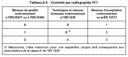

Dans la fabrication des équipements sous pression, cette norme n'est pas utilisée, étant donné que la norme EN ISO 15614-1 pour les QMOS et la norme EN 287-1 pour les QS, font toutes les deux références à l'EN 25817 qui équivaut à l'ISO 5817, pour ce qui concerne les niveaux d'acceptation des défauts. (respectivement aux § 7.5 et 7)

La norme NF EN ISO 15614-1 précise au paragraphe 7.5 en page 16 les niveaux d'acceptations pour chaque méthode de contrôle END dans l'EN 12062.

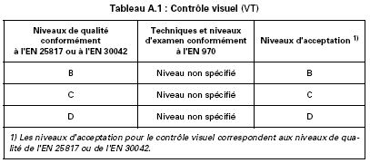

Cette norme NF EN 12062:1997 + A1:2003 + A2:2004 précise par exemple que le contrôle visuel est réalisé selon les critères de l'ISO 5817 niveau B sauf pour certains défauts de forme. (voir tableau A.1 de la EN 12062:1997 )
Cette norme NF EN 12062:1997 + A1:2003 + A2:2004 précise que la radiographie est réalisée selon EN 1435 et les niveaux d'acceptation de l'interprétation des défauts selon l'EN 12517 Niveau 1. (voir tableau A.5 de la EN 12062:1997 )

Si vous prenez le temps de lire la norme d'interprétation NF EN 12517 niveau 1 pour les soufflures, vous constaterez une tolérance de 0,2 x épaisseur soudée pour le diamètre avec un maxi de 3 mm.
Nous n'inventons rien !
Le pire dans cette analyse, c'est que l'application de ces tolérances dimensionnelles se fait dans les mêmes limites pour l'aluminium et ses alliages ainsi que le cuivre et ses alliages.
Donc pour une tôle soudée en aluminium série 5xxx de 5 mm, vous ne devez rencontrer aucune soufflure de plus de Ø 1 mm de diamètre sur toute la longueur de soudure contrôlée.
