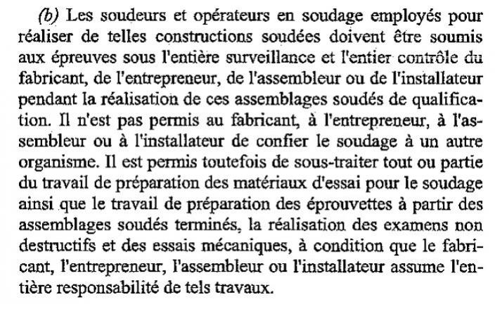

Désolé, je parlais des soudeurs qualifiés par la boite d'intérim et non pas par notre entreprise.
J'ai un doute sur l'intégration et l'utilisation des QS des boites d'intérim dans nos cahiers de soudage ASME car dans le paragraphe QW 300.2 (Extrait ci-joint) le fabricant est responsable des QS et ne peut pas les sous-traiter.
Y a t-il quelqu'un qu'a déjà fait ce type de prestation selon ASME ? Vos avis me seront très utiles et je vous remercie d'avance.
17/10/2016 17:34:08
Bonsoir SelimMAbrouk
Et bien restez avec vos doutes et vos certitudes
Et faites comme bon vous semble !
Bonne soirée.
