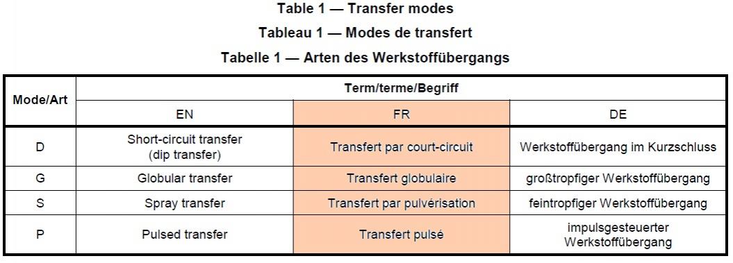

Bonjour Dominique,
J'ai une question concernant le courant pulsé.
Dans la NF EN ISO 9606-1 il n'est pas mentionné le mode de transfert pulsé, et pour cause...
Le Pulsé est un type de courant qui force notre métal d'apport à coupé la goutte du globulaire plus tôt si j'ai bien compris? (ce qui revient un peu à de la Pulvérisation axiale)
Mais le Pulsé peut avoir différent mode de transfert selon le signal de courant envoyé...
Donc ma question est la suivante, Où es ce que je peux trouver un écrit officiel qui justifierais l'apparition du mode Pulsé sur une QS?
Car j'ai accès au fiche du SNCT et aux normes mais je ne trouve pas...
Je vous remercie d'avance.
12/06/2017 11:02:02
Bonjour PIGNOUF33,
Je vous invite à lire la norme européenne NF EN ISO 4063 de février 2011
NF EN ISO 4063 Février 2011 - Boutique AFNOR
Nomenclature et numérotation des procédés de soudage
La présente Norme internationale établit une nomenclature, avec des numéros de référence, pour les procédés de soudage et les techniques connexes; chaque procédé est identifié par un numéro de référence. La présente Norme internationale couvre les groupes principaux de procédés (un chiffre), les groupes (deux chiffres) et les sous-groupes (trois chiffres). Le numéro de référence pour un procédé donné comporte au maximum trois chiffres. Ce système est prévu pour faciliter l'informatisation, les dessins, les documents de travail, les descriptifs de modes opératoires de soudage, etc.
Dans cette norme vous trouverez le tableau 1 ci-dessous qui récapitule les modes de transfert d'arc
Le courant pulsé est indiqué
2.2.2 Modes de transfert
Pour les procédés de soudage pour lesquels différents modes de transfert sont possibles, le mode de transfert peut être indiqué par une lettre conformément au Tableau 1 et comme indiqué dans l'exemple suivant.
EXEMPLE
Le soudage MIG avec fil-électrode fusible avec transfert par court-circuit est désigné par:
ISO 4063 - 131-D
