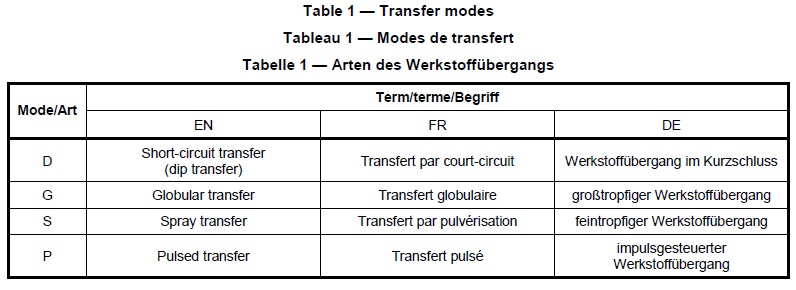

Je réactualise ce sujet de discussion en précisant la codification des modes de transfert d'arc selon le tableau 1 de la norme européenne NF EN ISO 4063 de 2011
D = Transfert par court-circuit
G = Transfert globulaire (grosses gouttes)
S = Transfert par pulvérisation
P = Transfert pulsé
