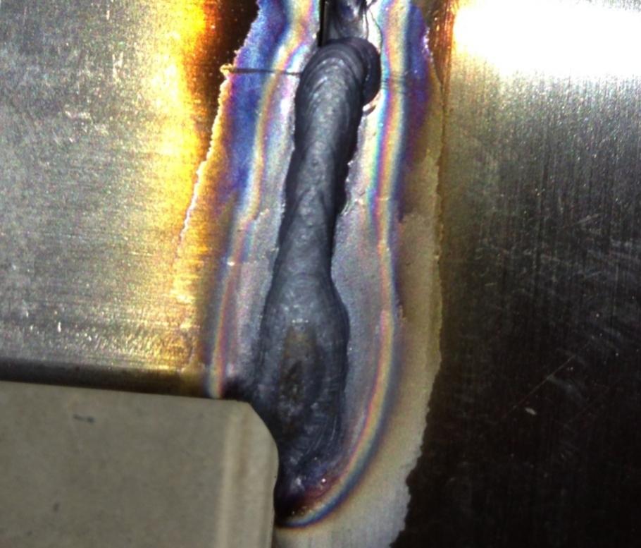

Ok , première soudure faite, pas de projection ... Le cordon semble compacte. Ce n'est pas de l'argon pur c'est du 95,50 % et 4,5 % de je ne sais quoi! A venir les photos.
17/09/2013 12:45:26
Ce doit être 4.5% de CO2 avec 95.5% Ar.
Il se trouve entre les 2 ( inoxydable / carbone) car normalement 2% CO2 pour les acier inoxydables et les acier au carbone commencent à 8% au MAG.
Vos photos seront les bienvenues pour informations.;)

17/09/2013 14:00:31
Voila la soudure , j'ai regardé chez linde Apparement argon 99,9% . Elle est loin d'être parfaite, mais j'ai commencé ce matin.
18/09/2013 08:05:57
L'argon 4.5 chez Linde est un argon pur à 99,995%.
Il est adapté au soudage TIG et MIG des alus.
Il n'est pas du tout adapté au soudage semi automatique des aciers et inox.
Que soudez vous exactement, et avec quelle technologie?
La photo semble montrer un soudage semi automatique acier?

Bonjour, je soude avec un poste mig/mag GYS pearl XL avec du fil plein inox 0.8 , c'est du tube carré 40x40x1.5 en inox 304, j'ai vu 4 distributeurs de gaz sur la région , tous étaient d'accord pour dire que l'argon fonctionne sur l'inox en mig/mag et qu'il n'y aurait plus qu'à brosser la soudure . Aucuns n'avaient de gaz argon + 2% de CO2 en stock car personne ne leur en demande d'après eux et que pour la recharge ça serait compliqué. Pourriez vous me dire si ma soudure est correcte?
18/09/2013 09:00:55
Pour souder du 304 en MIG/MAG, il vous faut un gaz Ar + 2% de CO2 (Mison 2 chez Linde, norme EN 14175 M12).
Les distributeurs n'en ont peut être pas en stock, mais ils peuvent en commander sans problèmes.
18/09/2013 09:03:17
Bonjour Fanch66,
En contrôle visuel, elle est correct, juste un peu oxydée mais rien de catastrophique. Un coup de brosse métallique et pas de différence avec une soudure réalisée avec un 98/2%.

"Ce n'est pas parce qu'une soudure est belle qu'elle est bonne" surtout en MAG...

Merci pour ces précisions Dominique , Blondin je suis dans l'incapacité de vous donner les réglages car n'y connaissant pas grand chose j'ai pris un poste synergique donc je rentre uniquement le type et l'épaisseur de métal , le poste fait le reste.
