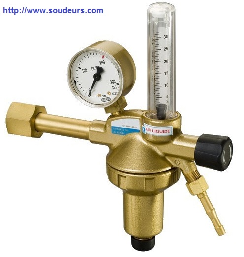

J ' ai un mig KEMPOMAT 163 S je dois changer le detendeur de ma bouteille MISON quel type de mano faut il prendre debit metre jusqu 'a combien pour souder au mig ?
Merci de vos reponses
Fred
11/05/2013 07:48:54
Bonjour FRED06,
Si j'ai bien compris votre question, il faut acheter un manodétendeur débitmètre Argon/CO2 200 bar 30 litres raccord d'entrée HP type C et un raccord de sortie Olive crantée 6mm (environ 90 euros H.T. le modèle le moins cher)

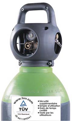

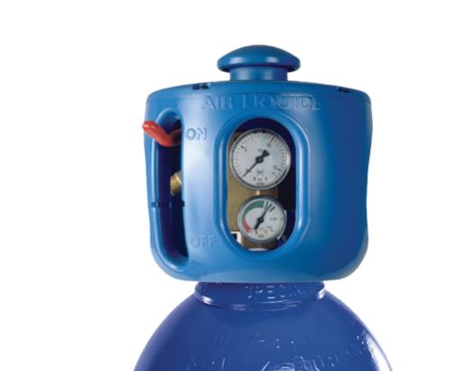

Sinon il existe des bouteilles de gaz avec manodétendeur et débitmètre intégré à la bouteille (Altop, Smartop et Minitop de Air Liquide, Integra de Air Products)

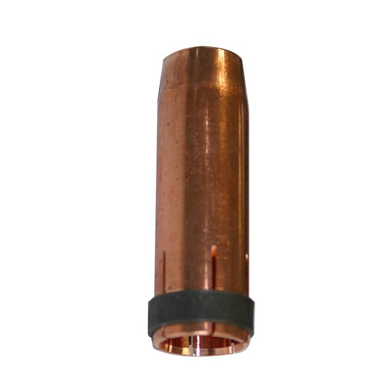

12/05/2013 11:03:05
Bonjour FRED06,
Généralement le soudeur applique un débit de gaz égal au diamètre intérieur de la buse (mais ce n'est pas une règle absolue)
Si vous soudez avec une buse de Ø 14 mm il faut mettre un débit de gaz de protection de 14 litres par minute
Ce débit peut être modifié selon la configuration du type de joint à souder.

12/05/2013 14:34:22
Bonheur,
Je crois que vous n'avez pas compris
Je parle de la buse qui est l'embout métallique au nez de la torche de soudage
Vous mesurez le diamètre intérieur de cette buse et vous calculez le débit théorique
Les diamètres sont compris entre 10 mm et 19 mm
Soit des débits de l'ordre de 10 à 19 litres par minute.
12/05/2013 14:39:13
eh Fred il faut lire les réponses " diamètre de la buse, pas du fil!"

Il n'y a rien à modifier sur ce qui a été dit avant.
Il vous faut donc un débilitre 0-30 l/min Type C pour pouvoir utiliser votre bouteille de Mison.
Il s'agit de ce type de détenedeur:
