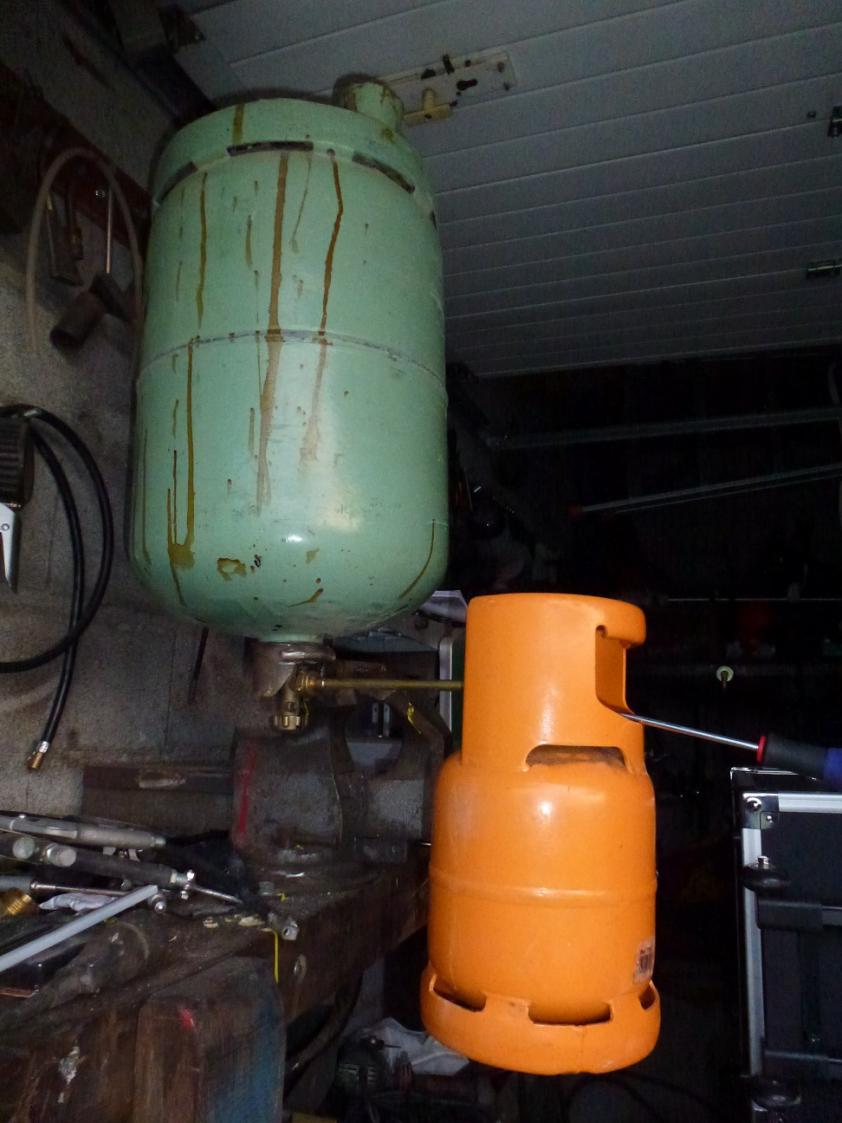

il existe néanmoins un type de bouteille de gaz que l'on peut remplir en tant que particulier ou professionnel de la zinguerie plomberie
c est la petite bouteille propane de chantier ( guilbert express )
Bouteille de gaz de chantier - Ref 7796
les pressions n'ont rien à voir avec les gaz comme l'oxygène l'argon etc ... on est au alentour de 7 bars avec ce type de remplissage
cette bouteille je l utilise pour de la zinguerie ( fer à souder à gaz etc ..) elle pese 5 kilos environ
on la rempli avec la bouteille de propane verte de 13 kilos qu'il faut retourner car le transfer se fait en liquide la petit bouteille possede une purge. inutile de préciser qu il ne faut pas fumer lors de cette opération et de faire ça dans un endroit bien ventilé
c est pour éviter de transporter des bouteilles de 13 kilos sur un toit ou autre
le raccord de transfert est vendu avec la bouteille il rentre 1.6 kilo de propane liquide

27/05/2013 18:52:42
Envoyé par Dominique
Bonsoir ricou26,
Merci pour cet échange d'information.
Et merci pour le lien.
Y a t- il une procédure de remplissage rédigée par Guilbert Express à ce sujet ?
il y a une notice avec un dessin fournit avec la bouteille
ils vendent aussi un support pour tenir la bouteille de 13 kilos la tete en bas
demain je fais une photo du systeme que j utilise en reel dans mon atelier pour montrer le remplissage de cette bouteille chantier
cordialement ricou26 :)

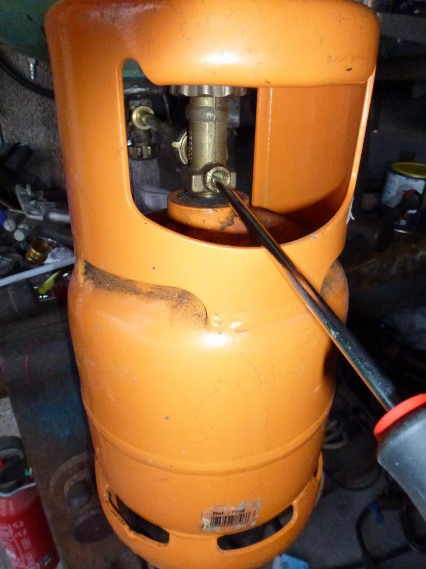

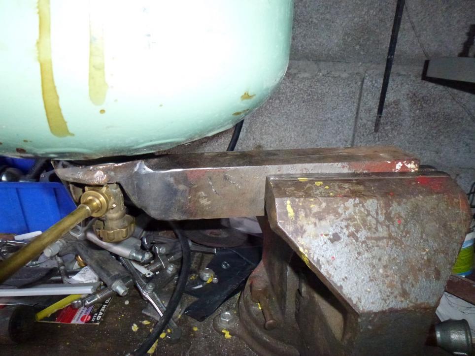

27/05/2013 19:27:01
bonsoir les photos :)
le support serré dans l étau c’est un capuchon de bouteille modifié soudé sur une cornière en 50 fois moins cher que le système vendu par express
la vis de purge sur la photo 2
il faut ouvrir le volant de la bouteille de 13 kilo d’un quart de tour et ouvrir celui de la petite et légerement dévisser la vis de purge
lorsque du liquide sort par la purge c’est que la bouteille chantier est remplie
on sert la vis et on ferme les deux volants
il est à noter que tout est en laiton le raccord de transfert ainsi que la purge pour éviter les étincelles
vala cordialement ricou26
