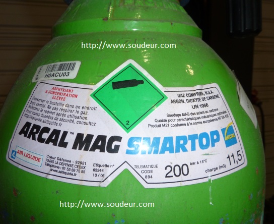

AIR LIQUIDE
Le pourcentage des composants du mélange n'est pas indiqué !
Savez vous quel est le pourcentage d'ARGON / AR dans cette bouteille ?
Savez vous quel est le pourcentage de DIOXYDE DE CARBONE / CO2 dans cette bouteille ?

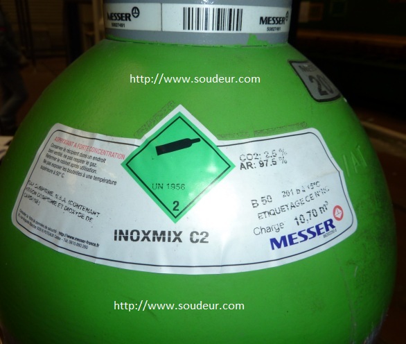

MESSER
Le pourcentage des composants du mélange est clairement indiqué !
Vous pouvez lire qu'il y a 2,5% de DIOXYDE DE CARBONE / CO2 dans cette bouteille.

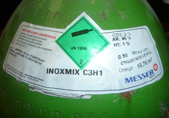

MESSER
Le pourcentage des composants du mélange est clairement indiqué pour ce mélange ternaire !
Vous pouvez lire qu'il y a 96% d' ARGON / AR dans cette bouteille.
Vous pouvez lire qu'il y a 3% de DIOXYDE DE CARBONE / CO2 dans cette bouteille.
Vous pouvez lire qu'il y a 1% d' HYDROGENE / H2 dans cette bouteille.
Nous sommes convaincus que cette information est très importante pour tous les spécialistes du soudage.
Peut être que l'AIR LIQUIDE en prendra conscience.

J'ai enfin été contacté par Air Liquide vendredi dernier...
Ma question a parcourue les méandres d'une grosse boîte, d'où le délai de réponse.
Comme l'indique Dominique, ce sont bien les gros consommateurs qui sont visés en direct par Air Liquide, mais aussi les petits par le biais du réseau de distribution.
Pour résumer la très aimable conversation avec la commerciale qui m'a très patiemment répondu à toutes mes questions (portant sur les tarifs conseillés, conditions, etc),
ARCAL TIG-MIG => 99,997% d'argon pur,
ARCAL MAG => argon + 15% de CO2.
Tout ceci confirme les info de Dominique, bien sûr.

Juste une petite correction, ARCAL MAG est un mélange d'argon + 15% CO2 destiné au soudage acier en semi auto et aux fils fourrés.
C'est un produit exclusivement distribué par les distributeurs qui disposent en standard de ce produit et de l'ARCAL TIG/MIG (argon) en bouteilles ALTOP (robinet détendeur débitmètre intégré).

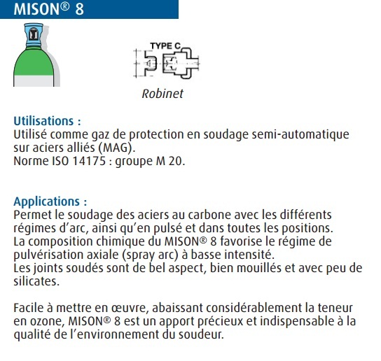

Bonjour Frederic Thiollier,
Linde pratique la même opacité que les autres gaziers...
Pour information, votre documentation technique ne précise pas le pourcentage des mélanges de gaz
Comment je sais que le LINDE MISON 8 comporte X% d'argon et X% de CO2 ?
Exemple :
Il faut faire partie des initiés peut être ?

Dominique,
je vous trouve particulierement injuste.
Ici sur le forum, je communique sytématiquement les compositions à ceux qui le demandent, ainsi que l'appartenance au groupe EN14175, comme vous me l'avez demandé.
A tous les clients qui le demandent, nous communiquons les fiches produits, avec les composition.
Nous avons fait le choix de ne pas diffuser publiquement ces fiches produits car nous voulons garder la maîtrise des clients qui en ont besoin pour s'assurer qu'ils utilisent bien le bon gaz dans leur application.
Souvent ces demandes nous viennent quand nos clients passent une QS ou QMOS et il est important de s'assurer qu'ils utilisent bien le bon couple fil / gaz
Et je vous confirme que le Mison 8 est un Argon + 8% de CO2, groupe M20 suivant EN14175.

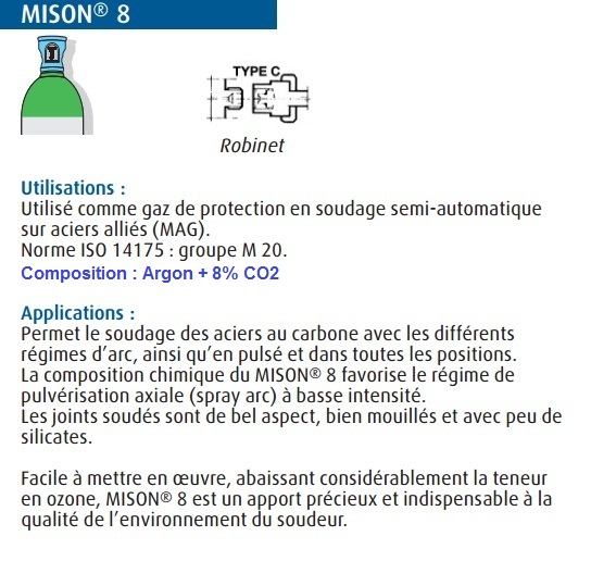

Pourquoi ne pas faire préciser dans vos documentations commerciales :
Pourquoi ne pas adopter la transparence (imposée...) sur la fourniture des métaux d'apport par exemple ?
Lorsque vous prenez un emballage de bobine de fil d'apport, vous trouvez sur le carton la désignation commerciale, la désignation normalisée, le diamètre de fil et la norme.

Merci Dominique,
Comme dit dans le post d'avant, c'est un choix que nous avons fait.
Evidemment, vous savez de quoi on parle quand on parle technique soudage, mais malheureusement, très peu de nos clients connaissent bien le soudage et beaucoup d'entre eux sont succeptible de faire des erreurs de choix de gaz.
Nous partons du principe, peut être à tord, qu'un client qui demande une composition a des besoins spécifiques, et nous voulons nous assurer qu'il a bien fait le bon choix de gaz.
Sur le guide des gaz, il y a quand même la norme 14175 qui permet quand même d'avoir une bonne idée de ce que contient le gaz.
Si vous saviez le nombre d'appel que je traite "je voudrais la composition du Mison 8, c'est pour mettre sur ma QS inox!", ou bien "quelle est la compositions de l'argon 4.5, pour mettre sur une QMOS superduplex en TIG"
Nous avons plus de 100 000 clients qui consomment du gaz chaque mois et parmis eux, un certain nombre n'est pas très avancé dans la technique soudage.
Malheureusement, tous nos client ne viennent pas se renseigner sur notre forum et nous préférons qu'ils nous demandent.
