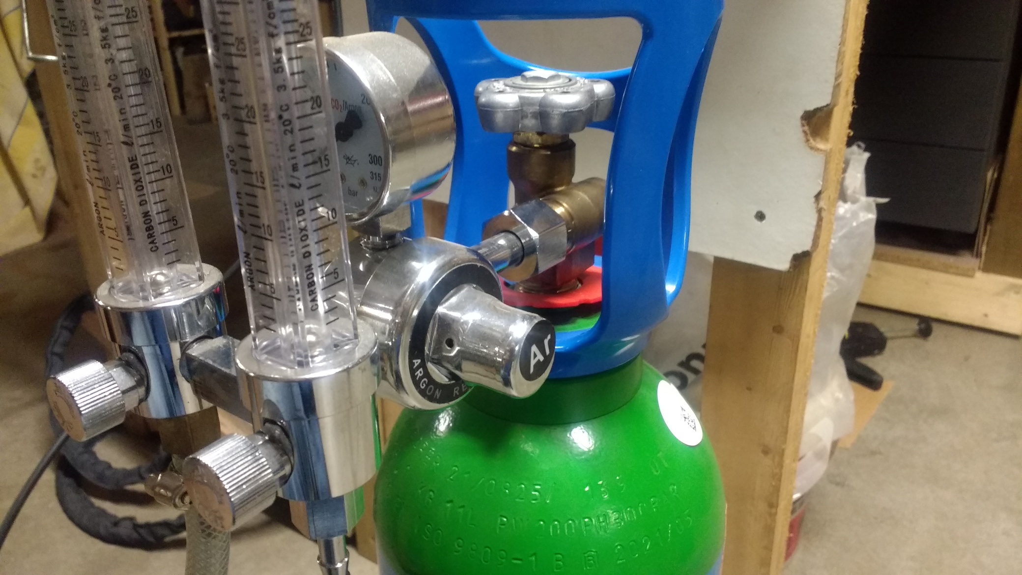

Je soude au TIG.
Les bouteilles Air Liquide Albee remplacent les bouteilles Arcal. Ces nouvelles bouteilles ont un détendeur/débitmètre intégré. Comment peut-on faire de l'inertage, du chambrage avec cela ?
Sur les bouteilles Arcal, la sortie était avec un filetage sur lequel je fixais mon débitmètre à double sortie. Sur les bouteilles Albee, le détendeur/débitmètre étant intégré, on n'a qu'une seule sortie à relier directement au poste à souder. Donc il est à priori impossible de faire de l'inertage.
Certains métaux comme l'inox et le titane exigent de l'inertage, donc comment faire ?
Voici  une photo de mon montage actuel. Je passe ce soir chez mon revendeur pour prendre en photo la sortie d'une bouteille Albee.

Voici la nouvelle sortie sur les bouteilles Albee. Comme vous le constatez, on ne peux plus brancher de débitmètre là dessus. La sortie est inclinée, même en dévissant la connection rapide, et en bricolant une adaptateur à vis, ça n'irait pas...
Je me demande vraiment ce qui est passé par la tête des développeurs Air Liquide ?
Si quelqu'un a une suggestion qu'il n'hésite pas, parce que là c'est vraiment la galère.

salut
il y a des raccords qui vont sur cet embout rapide ensuite tu fait une manchette et tu raccordes ton débimètre à double sortie

Je me permets de rescuciter ce sujet. Je possede une bouteille 2.3 m3 Air Liquide a detendeur integré et je me pose la meme question que Siamoi pour l'inertage.
Mecanix, pourrais-tu m'expliquer ce que tu veux dire par une "manchette"?
Ou si quelqu'un d'autre a une solution, merci d'avance
04/02/2026 16:48:22
pour l'inertage il serait préferable d'utiliser une seconde bouteille d'argon ou d'azote sans débimètre incorporé, puisque 2 litres mn est suffisant pour cette opération.

J'ai réglé le problème : je suis allé chez la concurrence. Là bas, un bon vieux raccord à vis, j'ai pu monter mon détendeur à double débimètre, impeccable.
