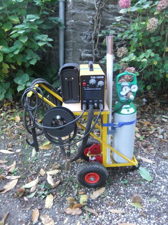

Ne vous "prenez pas la tête" pour si peu. Pour info, voici un ensemble qui correspond parfaitement à votre besoin. Je l'ai vendu d'occasion en excellent état pour 500 € il y a trois ans.
Vous voyez que l'on est dans du très basique. Cordialement.

Ne vous "prenez pas la tête" pour si peu. Pour info, voici un ensemble qui correspond parfaitement à votre besoin. Je l'ai vendu d'occasion en excellent état pour 500 € il y a trois ans. Vous voyez que l'on est dans du très basique. Cordialement.
-en effet. et je sauterais dessus. à part la 1m3 c'est top pour le budget. cordialement.

Je confirme que pour votre programme, le TIG DC semble le plus approprié.
