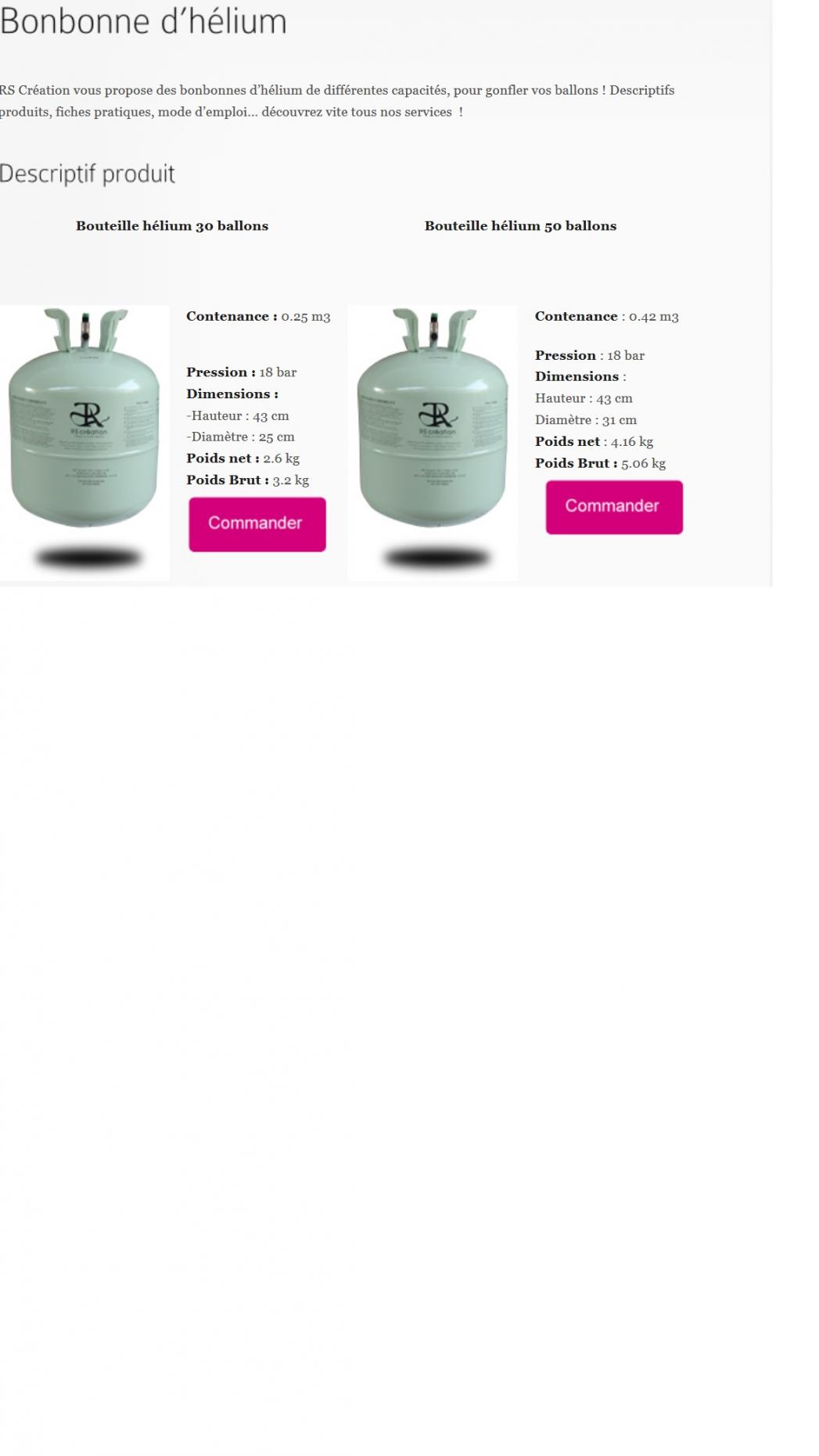

Bonsoir Mecanix:)
il existe des bonbonnes d'Hélium pour gonfler les ballons en 0.42 m3 pression dans la bouteille 18 bars ( elles sont jetables)
il reste ensuite à trouver un détendeur qui se vissera sur cette bouteille pour exploiter en sortie
à raccorder ensuite sur le mélangeur pour avoir un pourcentage équitable argon hélium
mais bon vu le prix de ces petits emballages et la complexité du mélange à obtenir
c'est pas si facile que ça à mettre en œuvre :(
Bouteille helium 0,42 m3 Lot de 2 - Bouteille helium discount
PS l'Hélium se trouve aussi en contrat de location en bouteille M20 soit des 4 m3 chez Air Liquide
01/02/2019 17:56:38
chez les gaziers il y a des 1m3 hélium avec raccord au standard gaz neutre "en propriété" et pas mal en occas lbc
les M20 hélium pur pour les ballons c'est courant
mais les mix argons hélium même si elles existent au catalogue sont rarement disponible en M20 et puis il faudrait faire souvent de l alu pour amortir un contrat
d ailleurs celui celui qui aurait un besoin épisodique d helium pourrait passer par la filière festivité qui fait de la location de bouteille pour quelques jours
