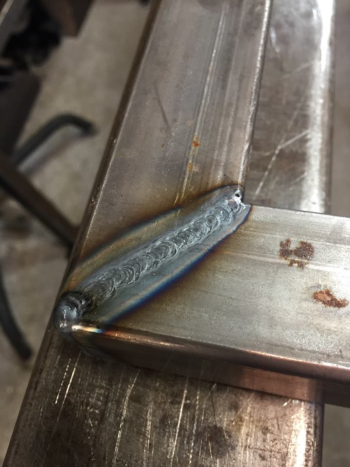

Salut les copains.
Alors a moins de dire une connerie, la soudure au TIG nécessite obligatoirement un gaz pur argon à presque 100%. Pour ça OK.
J'utilise pour mon MIG une Linde mison 12, donc composée que de 88% d'argon et 12% de CO2
Je m'en sers depuis pres de 3 mois pour souder de l'acier avec mon TIG et ça marche très bien. Les soudures sont propres et solides. Il y a juste un coloris marron qui se fait autour de la soudure par endroits.
Alors que normalement c'est pas possible, pourquoi ça marche quand meme chez moi ?? LOL
;):confused:

16/01/2019 07:35:10
Effectivement, les électrodes doivent durer moins longtemps qu'avec de l'argon, la pointe s'use assez vite et nécessite un passage au touret assez souvent.
Voila une photo d'un cordon fait hier :
16/01/2019 09:38:42
L'aspect d'une soudure ne présage en rien de sa solidité.
Faites au moins des essais sur éprouvettes si vous n'allez pas jusqu'à contrôler la composition chimique du cordon de soudure.
Seules des mesures exhaustives permettent de comparer un résultat avec un autre.

16/01/2019 13:09:27
Envoyé par lolobouchet
Sans surprise, cette soudure est complètement oxydée. Vous pourriez aussi mettre la moitié du débit d'argon nécessaire que le résultat serait assez voisin.
La qualité d'une soudure ne tient pas seulement à son aspect ou à sa résistance apparente. Dans le cas présent on verra dans le temps.
Personnellement je porte un point d'honneur à faire autant que possible de bonnes soudures et dans les règles, quel que soit le contexte.
Nucléaire ou bricolage, je ne conçois pas de faire des bouses, même si l'à-peu-près tend à devenir un peu trop la règle dans beaucoup de domaines.
Et si cet à-peu-près vous convient, libre à vous, mais inutile de tenter de propager cette idée.

Bon de toute façon le sujet est clos. Pour la soudure au TIG, il faut de l'argon . Point. C'est la règle.
16/01/2019 16:50:54
Si tu nous disais alors quel est le but de ta recherche à vouloir remplacer l'argon pur en TIG par de l'argon plus CO² . Moi je ne voyais qu'une raison économique.
16/01/2019 16:52:04
Bonsoir lolobouchet
Nous n’allons pas vous contredire si vous êtes content de vos soudures.
Continuez à souder avec du mélange de gaz M20 ou M21 en TAG si cela répond à vos impératifs de fabrication
Cela vous évitera ainsi de devoir acheter deux types de bouteilles de gaz pour vos travaux.
Si le client est content de vos réalisations, c’est le principal pour vous.
Mais je répète à dire que le TIG utilise de l’argon ou de l’argon + hélium et non de l’argon + CO2
Amicalement

26/03/2019 09:29:25
Le CO2 va se décomposer dans l'arc, et oxyder (et détruire) l’électrode.
Il va également y avoir création de carbure de tungstène, ce qui va la rendre difficile à usiner ensuite.
