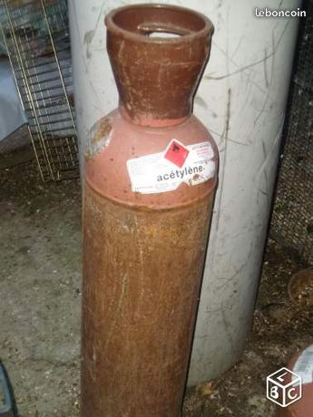

Je suis à la recherche d'une bouteille de gaz d'occasion ... Et pas une supérieure a 2.3 m3 ;)
Je suis tombé sur une annonce d'une personne qui vend une bouteille d'acétylène vide à un prix intéressant (100€)
1ère question : Est-il possible d'échanger une bouteille d'acétylène contre une bouteille d'argon / CO2 ? (en payant le prix de la recharge on est d'accord
2ème question : Prennent-il même les vieilles bouteilles ? Car au vu de la photo, elle a pas l'air toute jeune (surtout rouillé) (il me semble que AL les échanges pendant 10 ans ?)
Voici la photo de la bouteille :
Merci à tous, et bonne soirée !

Re :)
vous n'échangerez pas cette bouteille d’acétylène (celle sur cette photo en dessous ) contre quoi que ce soit cette bouteille fait 3 m3 elle est seulement sous contrat de 3 ou 5 ans
chez Air Liquide France Industrie
la vente de cette bouteille est interdite c'est un délit : elle est la propriété de AIR LIQUIDE
et si vous l'achetez vous êtes complice de recel :(
et vous ne pourrez pas la faire remplir non plus sans un contrat
vous dites : échanger une bouteille d'acétylène contre une bouteille d'argon / CO2
la réponse est non avec ou sans contrat

Bonjour Ricou,
Donc même une bouteille d'acétylène de 1m3 ne pourra être échangé contre une bouteille d'argon ?
Quelle est donc la condition pour changer de gaz ? :confused:

C'est tout simple : chaque gaz a sa bouteille et elle a des marques de couleurs pour identifier le contenu.
On ne mélange pas les torchons avec les serviettes.
Une bouteille de gaz n'est jamais vide sauf à la brancher sur une pompe à vide, donc si on veut y introduire un autre gaz, d'abord on va perdre la grande pureté qu'ont les gaz de soudage et ensuite selon les mélanges on peut provoquer des explosions.
On l'a dit des dizaines de fois : les bouteilles de gaz achetées en occasion sont de très très mauvais plans à de rares exceptions près ( si on le fait dans les règles de l'art, avec l'accord du gazier et sous sa responsabilité).

Je comprend bien que l'on ne mélange pas deux gaz dans la meme bouteille.
Mais je prend pour un exemple que j'achète une bouteille d'ATAL 5 neuve. Finalement je décide de passer au TIG et donc je veux échanger ma bouteille pour une ARCAL 1. Donc cela est impossible ?

Bonsoir Baptizback:)
Yann a répondu à votre question : on ne mélange pas les torchons et les serviettes
dans le cas d'un achat d'une bouteille de 1m3 ou de 2.5 m3 l’échange se fait par le même gaz à chaque fois ( si vous achetez une bouteille de 1 m3 Arcal1 vous ne pourrez l’échanger que par une Arcal1 rien d'autre )
par contre en location chez Air Liquide ( contrat de mis à disposition d'emballage de 3 ou 5 ans ) pour le changement de gaz on peut changer de gamme en cours de contrat cela s'applique seulement pour les gazes de soudage neutre ou actif
un avenant au contrat est fait par le distributeur
mais absolument pas pour le gaz combustible comme ( l’acétylène) ou le comburant ( l'oxygène )
