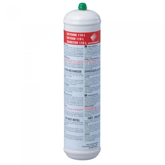

--> Puis je utiliser sans risque les petites bouteilles ( 110L d'oxygène jetable à moyenne pression (110 bar)) que vous utilisez couplé dans vos mini postes à soudure :

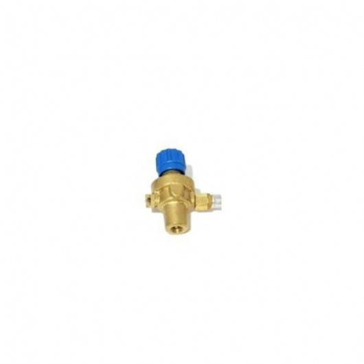

> Est ce qu'avec un simple détendeur de ce type :
et un tuyau adapté, la pression en sortie ne sera pas trop importante pour permettre de récupérer le dioxygène dans mon bocal?
-->où Puis je trouver des détendeurs de ce type à la vente peu cher sans chalumeau ( qui ne m'est d'aucune utilité).

J'ai comme l'impression que vous n'avez pas beaucoup cherché car si vous tapez "détendeur pour CV220" sous google, vous avez plusieurs adresses pour vous procurer le détendeur seul de vos bouteilles jetables. Le "pas cher" est une autre affaire.
Je n'ai jamais eu ces bouteilles dans les mains, mais par principe un détendeur muni d'un volant de réglage permet de régler la pression aval et en plus vous savez surement que si vous placez une "perte de charge réglable" sur votre tuyau vous pourrez régler le débit. Cette perte de charge réglable est omniprésente dans tous les labo elle s'appelle une "pince de Mohr".

Faites bien attention que les bouteilles JETABLES d'oxygène sont commercialisées en deux tailles : une CV 60 et une CV 220 mais qu'elles ne reçoivent pas le même détendeur. Elles ont chacune le sien.
Notez que si vous achetez par correspondance la loi vous donne la possibilité de retourner l'objet s'il ne convient pas.
