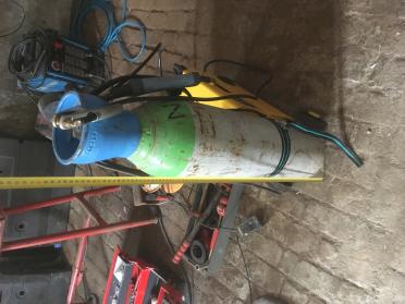

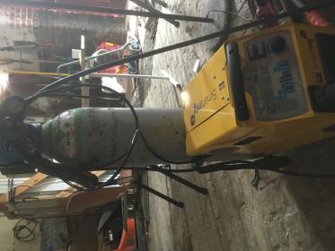

Il se trouve que j'ai déjà une bouteille d'Atal 5, mais je ne sais pas de quel volume elle est, et donc si c'est une consigne ou un contrat.
Après avoir consulté cet article
Tres bien détaillé, il se trouve que les dimensions de ma bouteille sont entre celle d'une 2,3m3 et une 4 m3.
N'étant pas fini, je ne peux pas la peser.
Elle a sans doute une dizaine d'annee, peut être y avait-il une taille intermédiaire ?

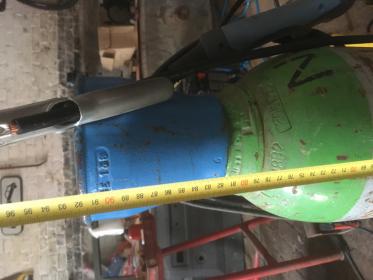

On a 92cm de hauteur et environ 19 de diamètre
Je vais envoyer des photos mais j'ai du mal sur mobile...
http://image.noelshack.com/fichiers/2018/30/2/1532454776-img-3975.jpg
http://image.noelshack.com/fichiers/2018/30/2/1532454760-img-3977.jpg
http://image.noelshack.com/fichiers/2018/30/2/1532454776-img-3978.jpg
http://image.noelshack.com/fichiers/2018/30/2/1532454767-img-3979.jpg
Qu'en pensez-vous ?
2,3 m3 ou 4 m3 ?
Merci de votre aide.

Les inscriptions gravées sur la bouteilles devraient apporter la réponse à votre question, mais un diamètre de 19 cm par 92 cm de haut cela fait plus de 20 litres, donc c'est une bouteille sous contrat et si vous n'avez pas le contrat, vous n'avez plus qu'à la rendre à Air Liquide une fois vide...

J'ai regardé les photos originales et la hauteur de la bouteille (hors robinet) est plutôt de 75 cm, ce qui correspond à un volume de 20 litres.
Ceci ne fait que confirmer ma réponse. Pour une bouteille en DUES (2,5 m3) le prix est de 348 € (Mison 12 ou Atal 5).

Donc en gros c'est bien une 4m3 dont je ne peux rien faire, donc bouteille de 2,3m3 avec consigne obligatoire
25/07/2018 11:47:18
Envoyé par Quelsacrénuméro
C'est parfaitement résumé.
