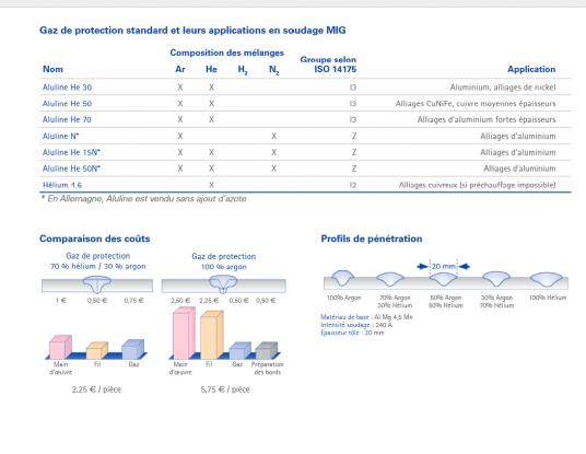

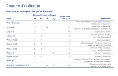

Une réponse de Messer a propos de l'ajout d'azote dans son mélange ternaire
Messer | Soudage MIG/TIG d'aluminium
mecanix En ligne le 29/05/2026 à 08:06 (2106 messages sur soudeurs.com)
04/07/2018 18:44:48
merci Tharkey je joins les quelques lignes citées
En complément de l'utilisation de l'argon ainsi que des mélanges argon-hélium, une autre solution a été développée, à savoir un gaz de protection sous forme de mélanges à deux et trois constituants : Aluline N et Aluline HeN.
L'ajout d'azote dans l'Aluline N stabilise, concentre l'arc électrique et améliore la pénétration. Il diminue également le taux de porosité en zone fondue.
reste à savoir quelle en l efficacité sur le terrain
