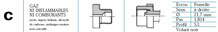

J'aurai voulu savoir si je pouvais pour de la soudure tig employer de l'argon du type C ?
Est ce que quelqu'un pourrait me renseigner ?
Merci à vous
15/12/2007 16:00:41
Nous n'avons jamais entendu parler de l'argon type C ?
Pouvez vous nous donner une explication ?
Où avez vous trouvé cette information ?
Ne faites vous pas un quiproquo avec le type de raccord d'entrée de type C sur les bouteilles de gaz argon :
Merci de vos précisions
