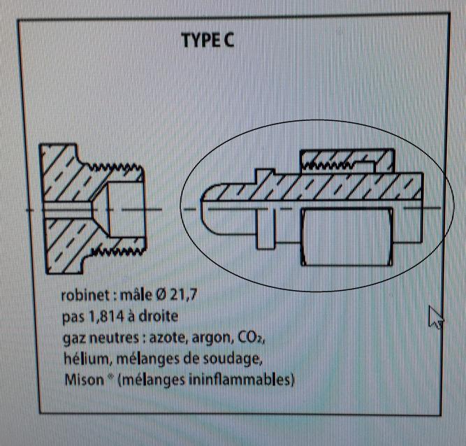

pour le particulier la solution la plus Economique reste de transvaser la gaz d'une grosse bouteille de 10m2 pleine dans une plus petite avec:

Ce sujet a déjà été tourné dans tous les sens.
Si on a une bouteille de 10 m3 pourquoi vouloir la transvaser dans une plus petite ? Cela fait deux bouteilles à avoir.
Par ailleurs, on l'a dit à chaque fois, lorsqu'on recharge une bouteille de 4 m3 à partir d'une bouteille de 10 m3 on ne parviendra pas à recharger à 200 bars la bouteille de 4 m3 et la fois suivante ce sera encore pire.
V1 x P1 = V2 x P2 V1 = 10 V2 = 14 P1 = 200 P2 = 200 x 10 /14 = 143 bars environ

A quoi ça sert de transvaser si vous avez déjà une bouteille de 10m3 ? ;) Les adaptateurs que vous montrez ne sont absolument pas prévus pour cet usage, de plus vous n'avez pas le droit de remplir une bouteille qui ne vous appartient pas. En DUES ou sous contrat, la bouteille est propriété du gazier qui en assure l'entretien, les révisions et les réépreuves.

ce sont des raccords conçu et prévu pour le transfert l'helium. l'helium et l'argon on les mêmes conditionnement de stockage même bouteille même robinet même pression et le même niveau de dangerosité
Faux ! L'hélium est plus léger que l'air et va se disperser rapidement dans l'atmosphère, l'argon est plus lourd que l'air (et 10 fois plus lourd que l’hélium) et peut causer des asphyxies en cas d'accumulation dans un local mal aéré.
