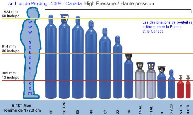

Les bouteilles de gaz industriels sont livrées :
B5 / S05 contenance 1 m3 gaz - poids à vide 7 kg - diamètre 140 mm - sans contrat
B11 / S11 contenance 2,5 m3 gaz - poids à vide 10,5 kg - diamètre 180 mm - sans contrat
B20 / M20 contenance 4 m3 gaz - poids à vide 35 kg - diamètre 210 mm - avec contrat
B50 / L50 contenance 10 m3 gaz - poids à vide 70 kg - diamètre 230 mm - avec contrat -(bouteille utilisée industriellement)
Les dimensions et contenances des bouteilles de gaz industriels de soudage AIR LIQUIDE :
Seules les bouteilles type B5 et B11 peuvent être revendues par un particulier.
Les B20 et les B50 sont la propriété exclusive du fournisseur de gaz.
